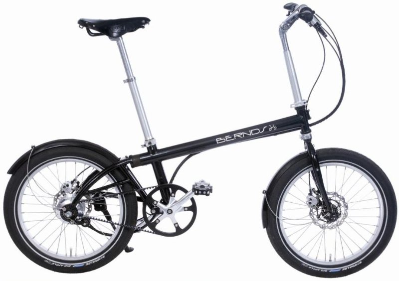

Il s'agit du Brompton en version 6 vitesses qui n'est plus à présenter et du Bernds, pour lequel j'ai un petit faible:
La possibilité d'avoir une courroie, des roues de 20' et un moyeux à 11 vitesses (Alfine 11) sont un plus pour moi.
J'ai cru comprendre que le système de pliage était moins instinctif que celui du Brompton, et qu'en raison de ses pneus, il prend davantage de place une fois replié. Ce sont là des points sur lesquels je suis prêt à transiger!
Mon objectif: avoir un vélo pliant qui roule bien, confortable (j'ai quelques problèmes de dos), solide et bien fini.
N'ayant pu pour l'heure essayer ce Bernds, je me demandais si l'un d'entre-vous pourrait m'éclairer sur ce (cher) vélo?
Je vous remercie par avance de vos conseils!

Ce Berndt a l'air intéressant, mais je le connais pas non plus.
la notion de confort est très subjective elle dépend de la géométrie (position de conduite, espace, centre de gravité...) et des équipements (type de selle, poignées notamment, mais aussi suspension, poids du vélo)
Si tu as des problemes de dos, tu vas peut être chercher une position plus relevée.
Le Berndt en photo a une géométrie qui implique une conduite penchée pour les grandes tailles, et la potence n'est pas reglable en hauteur.

Concernant mes problèmes de dos (hernie discale), contre toute attente, je suis plus à l’aise quand je suis penché en avant, avec un cintre course cependant. L’avantage du Bernds visiblement c’est de pouvoir rester relativement compact même avec ce type de cintre.

J’ai un brompton, le gros avantage par rapport au berndt c’est la compacité plié, c’est important pour le RER et la vitesse de pliage, ça semble rien mais quand tu le fais sur le quai c’est très appréciable. Ce sont les points qui m’ont fait choisir ma monture. Autre point positif, le sac (150€ neuf 😭) à fixer à l’avant qui devient juste indispensable, quel confort par rapport à un sac à dos au quotidien.
Par contre ce que j’adore dans le brendt, tu l’as très bien dit, c’est la courroie et surtout le moyeu ! 11 vitesses 😍

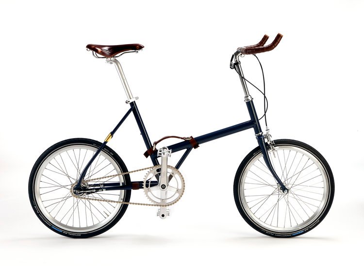

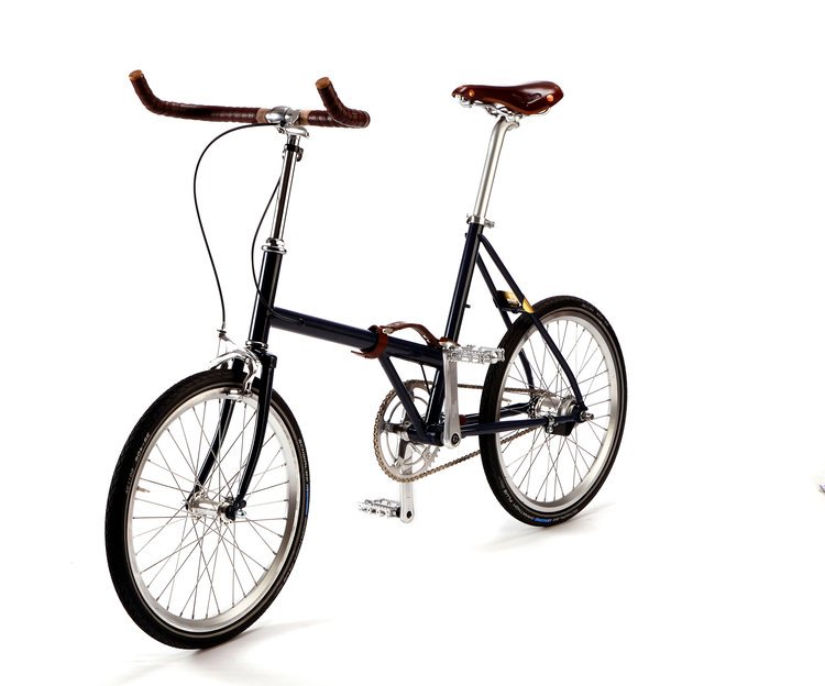

En attendant, je suis tombé sur ce vélo italien de la marque Vrum:
Une jolie gueule, la praticité en moins. Cadre en acier il me semble, pas de courroie, Sturmey Archer 3 vitesses, frein V-brake à l'avant.
https://www.vrumbike.com/
Bref, juste pour le plaisir des yeux!
