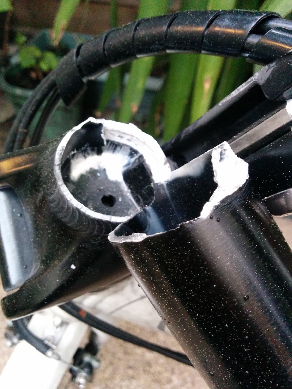

Encore un rapport de cadre de Tern cassé fin 2019 : https://www.bikeforums.net/21264024-post322.html
Utilisé avec un moteur électrique, mais sur un Node Cargo, donc conçu pour de fortes contraintes et la photo montre que la soudure était de mauvaise qualité, s'il y avait eu problème à cause du moteur c'est le métal qui aurait dû casser je pense

C'est impressionnant! La soudure ne tenait que par quelques points en périphérie, notamment en bas, on comprend que ça casse...
C'est bête parce qu'un tube ovale de bonne section comme ça offre vraiment la possibilité de faire une soudure correcte et solide.

alors je suis scotché parce que je viens de découvrir ce fil de discussion. J'ai eu moi aussi des problèmes avec mon Tern P7i (dont les vis qui tiennent la charnière du cadre).
Mais le plus gros souci, c'est la potence du guidon qui a cassé au niveau de la base, presque de la même façon que ce que l'on voit dans les images précédente.
