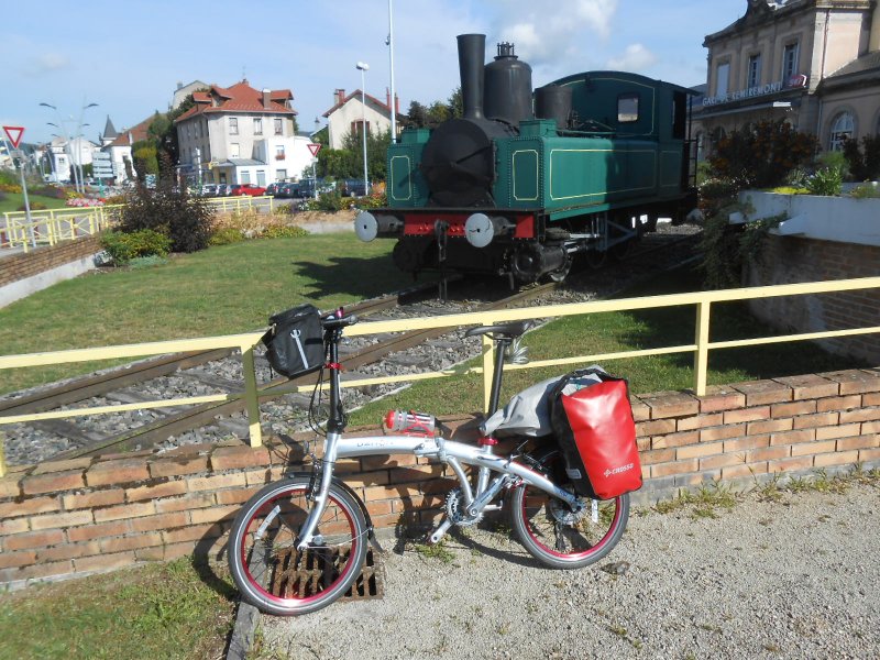

Le modèle présenté semble être un Dahon MuD8, mon préféré. :)
