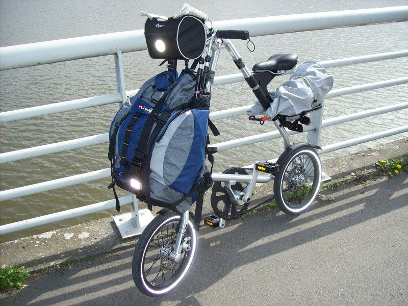

C'est mon deuxième Strida. Vélo idéal pour flâner dans Metz, j'envisage de m'en servir également pour quelques sorties en camping.
Mon premier Strida avait été équipé d'un klickfix à l'avant, mais cela empêche un pliage correct. Je réfléchis déjà à une autre solution.
Autre idée : équiper ce vélo d'une chaîne classique, pédalier, roue libre. Cela a déjà été fait par d'autres utilisateurs, mais il y a peu de retours.
Merci de partager vos conseils, idées, votre expérience sur ce vélo...très spécial.

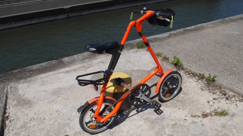

150 euros pour retrouver mon ex-Strida, c'était difficile de résister. A ce prix, même s'il n'est pas revendu, il sera rapidement amorti.
Je reviens d'une sortie de 36 km (2h40) sur la véloroute Charles le Téméraire et cela m'a donné envie de préparer une sortie plus longue, sans trop de bosses.

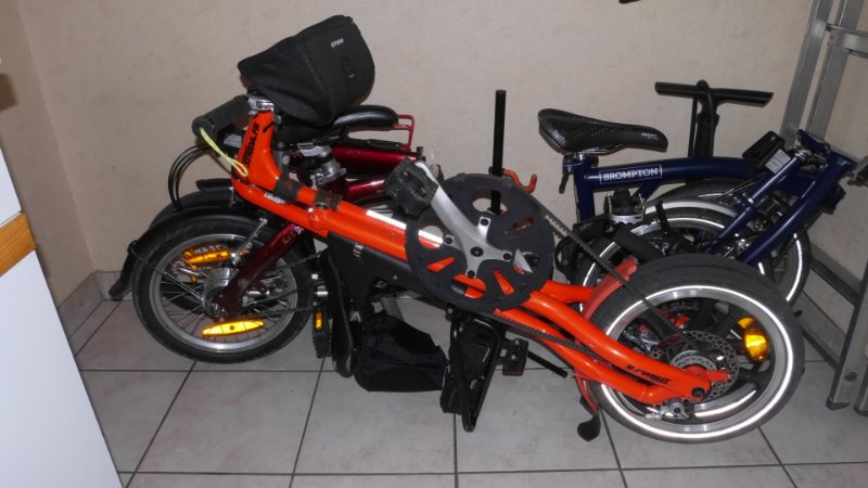

Mes 3 vélos de 16 pouces. Qui en veut un ? ::d

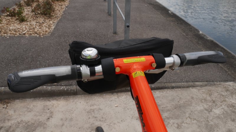

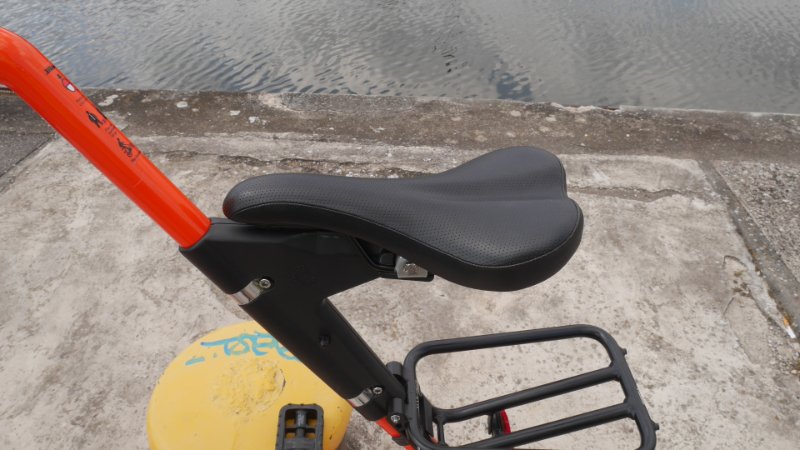

2 modifications provisoires (pour cause de vente) qui me permettent de mieux apprécier ce Strida :
poignées Trek et selle Brompton.
