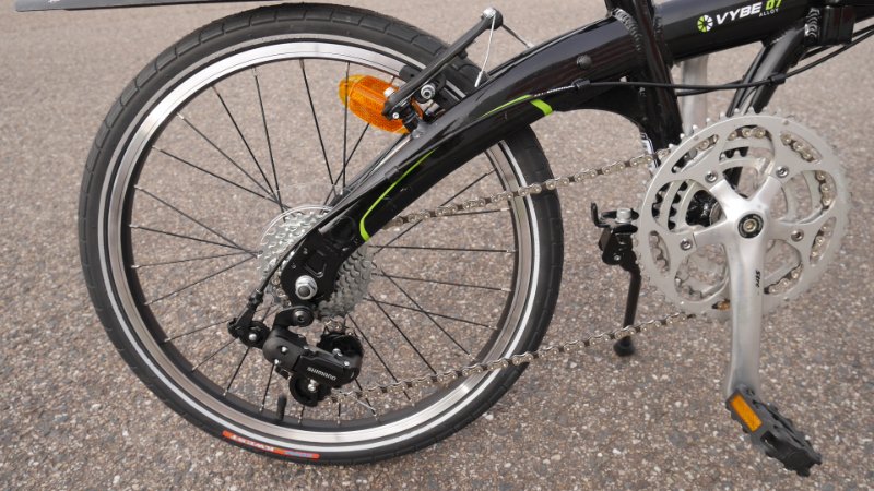

Chez moi tout était d'origine sauf le pédalier. Et ça ne déraille ni sur le 40 dents, ni sur le 50. Je ne vois plus de solutions à ton problème.

Merci Patrick,
J'avoue sécher un peu aussi...
Je vais vérifier si la roue arrière est bien montée, au cas où une rondelle soit placée du mauvais côté du hauban... Peu probable, mais je n'exclue aucune piste....

Tu aurais une photo vue de dessus de ta transmission sur le grand pignon ? Et sur le petit pignon.
Ton pédalier permettrait-il de changer le côté du plateau (comme sur un double) ?

Alléluia !
C'est bon Patrick et Celika, j'ai rusé.
Je percevais un mauvais alignement à l'œil, mais, je pense que le grand plateau a accentué le soucis.
J'ai mis une entretoise plus courte côté roue libre, ce qui a décalé la roue du bon côté. J'ai bien sûr compensé de l'autre côté. Maintenant, c'est bon ! Je ne déraille plus !
Merci à tous pour votre aide
