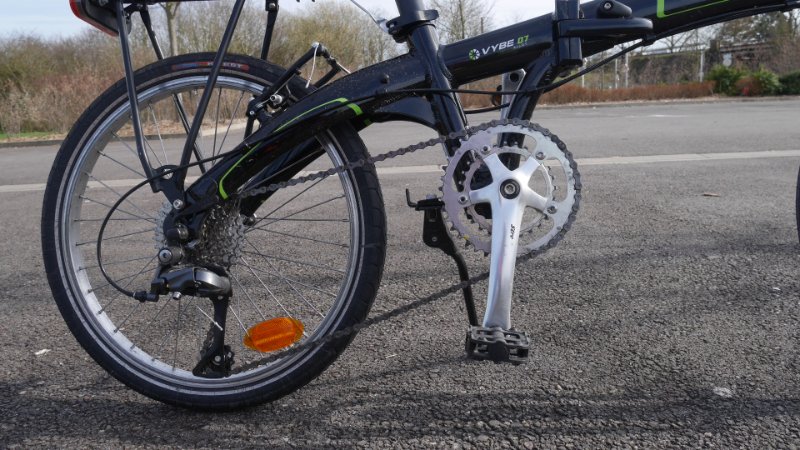

Une roue libre de 6 vitesses à l'arrière, c'est certainement du 14/28. Avec ton pédalier de 40 dents tu devrais avoir un développement entre 1.80 m et 3.60 m, bien pour les montées, insuffisant sur le plat.
Le plus simple, le moins onéreux est de mettre un pédalier avec 2 plateaux, de rouler sur le grand plateau, et de passer la chaîne à la main (crochet) sur le petit plateau lors des montées.
L'autre solution est de changer la roue arrière + cassette 11-32 + dérailleur+manette, etc..., solution adoptée pour mon Dahon Vybe D7. Mais attention, les modifications font rapidement grimper la facture.

Le pédalier sur mon ex-Dahon est à chape moyenne.
J'ai également changé le boitier de pédalier pour une dizaine d'euros, parce que je n'aime pas le modèle d'origine, et pour être sur que ce soit compatible avec le pédalier (carré et bonne longueur).
