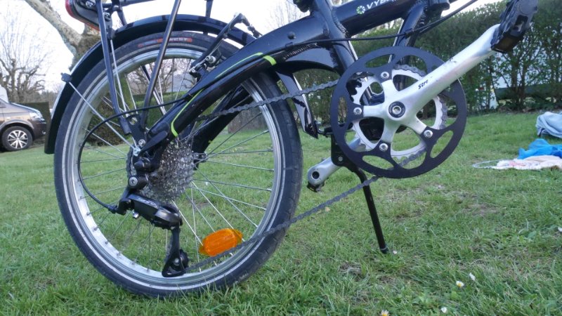

Sur le Dahon MuP8, il suffit de changer de plateau, raccourcir la chaîne pour avoir un développement adapté. Sur d'autres vélos (celui revendu à fofo le petit velo par exemple), j'avais changé la roue arrière, cassette, pédalier, plateau, manettes, etc... pour un coût de 200 euros environ. Si tu es un petit peu bricoleur, un Tern, Dahon, Bickerton premiers prix peut convenir. A vérifier qu'il est en alu, que la potence soit réglable.
Peut-être qu'un changement de roue libre+pédalier peut convenir, mais je ne suis pas sur que le dérailleur d'origine convienne. J'ai préfèré tout modifier.

Premiers retour d'expérience sur le Dahon modifié par Patrick, avec notamment une potence "rabaissée" : géométrie correcte pour un garçon de 11 ans. Il n'a pas les bras tendus devant lui. En rebasculant la potence, un adulte peut aussi utiliser le vélo (pratique !). Par contre, le pliage n'a rien de simple, il faut à chaque fois défaire la potence et son réglage. A proscrire en pliage quotidien, mais parfait pour un voyage.
