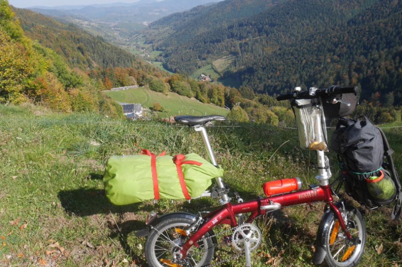

Le dernier envoi de vélo par Mondial Relay avait donc passé tous les contrôles, est arrivé sur son lieu de distribution, puis m'a été retourné. Du grand n'importe quoi. Désormais tous les envois de vélos se feront par la poste. Je possède encore le carton d'emballage d'origine, donc pas de souci pour l'envoi, mais ce serait quand même mieux de voir le vélo avant, le tester.

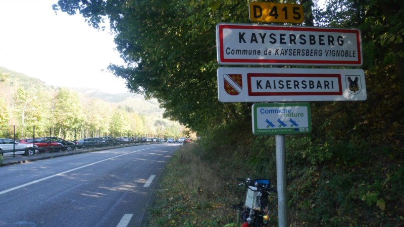

Kaysersberg c'est parfait pour moi, avec un départ de Saint-Dié, et passage par la route des crêtes.Je reprendrai le train à Colmar tout proche. Comme la région fait partie du Grand Est, les tarifs SNCF sont raisonnables et j'en profite.
D'ici là, ce vélo aura fait 2 sorties camping, 1 la semaine prochaine en Moselle, une autre début avril du côté du Thillot, au pied du Ballon d'Alsace (scrabble et rando). Je posterai les infos et dernières modifications dans la bonne rubrique. Au final, il n'aura parcouru que 500 km depuis l'achat.
Si, quelques jours avant Pâques, tu me confirmes que tu es toujours intéressée, on se donnera tous les détails en MP (tph, heure et lieu de rendez vous). En attendant je t'adresse sous peu, en MP, une offre raisonnable de prix.
Pour en revenir aux développements, ce vélo a un développement entre 1.90 m et 5.60 avec le plateau de 40, mais aussi 1.40 à 4.20 avec le plateau de "secours", ce qui dépanne bien dans ces coins vallonnés. Une simple sardine de tente fera l'affaire. Tous les pignons sont utilisables avec chacun des plateaux.
Avec le Bickerton depuis Saint-Dié. J'en ai aussi avec un Brompton ou un Dahon. C'est une région magnifique dont on ne se lasse pas.
