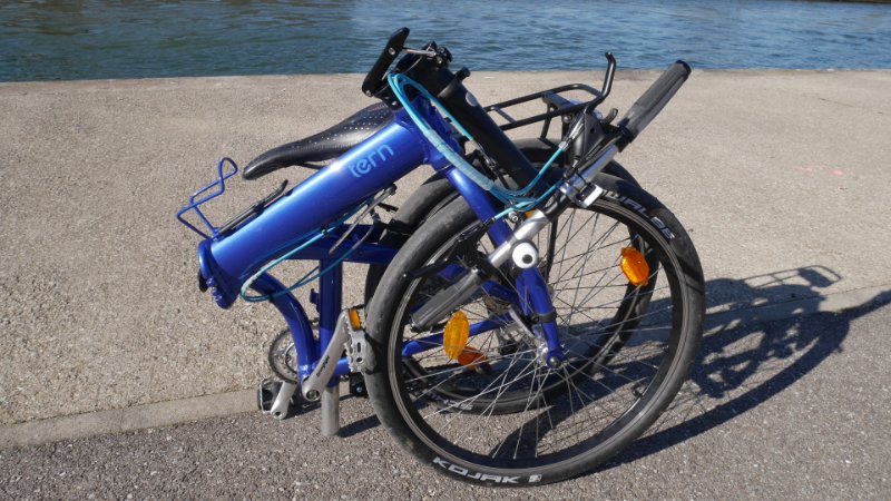

Le pliage du 20 pouces n'est plus le même, mais reste aussi compact . Il sera certainement mis en vente à la fin de la saison de scrabble.
Les modifications continuent et ce Node n'est plus à vendre. Quel feuilleton !!!!
EDIT : photo avec la potence du Tern Link A7 et un cintre Berthoud coupé. En serrant bien les vis, cela frotte toujours. J'abandonne. Retour à la solution précédente. Ras le bol !

Sortie de 100 km pour 1050 m de dénivelés aujourd'hui (données Strava). Ce vélo continue à me faire bonne impression, malgré tous les soucis qu'il m'a causés.Pas beaucoup plus long que le 20 pouces, ni plus haut, juste un peu plus large à cause du pliage à l'extérieur.
Un souci quand même : le câble du compteur a de nouveau été arraché suite au pliage.... Il va falloir passer au sans-fil.
