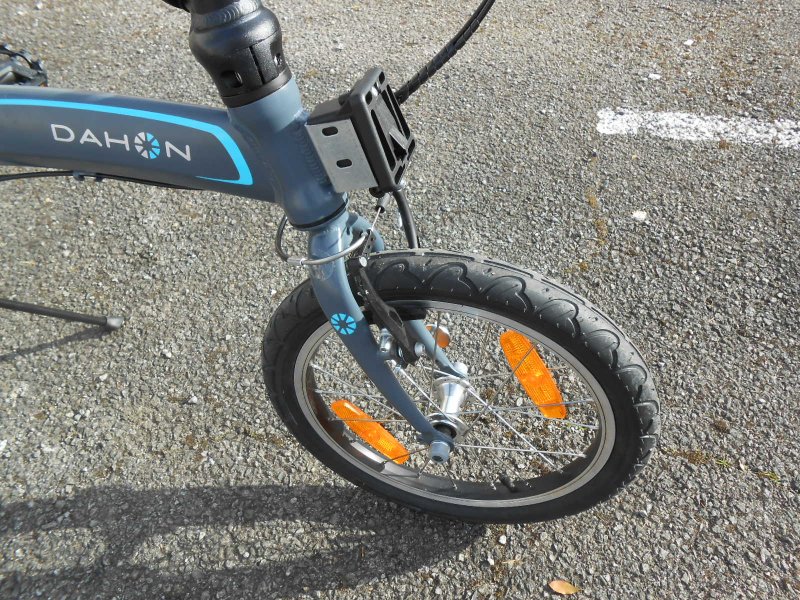

Pour le porte bagages, j'ai opté pour un petit porte bagages fixe pour l'avant, comme sur le vigor, destiné a porter un sac léger (clés, papiers, telephone, etc..) et de prevoir un porte bagage amovible sur tige de selle pour transporter les choses un peu plus lourdes si besoin (ordi, pique-nique, etc...).
On peut voir l'indispensable petite sacoche à outils sur le petit plateau avant.

Ca donne quoi quand il est plié avec ce porte-bagage avant du coup ?

Rahhh j'ai encore oublié de prendre des photos plié... je m'en occupe bientôt... le porte bagage est nickel, plus petit que sur le vigor et plus adapté a un 16 pouces.

Astro Caneton a écrit : ↑dim. 17 févr. 2019 20:00 Ca donne quoi quand il est plié avec ce porte-bagage avant du coup ?
Ça donne ça (le porte bagages ne dépasse pas du pneu avant):
