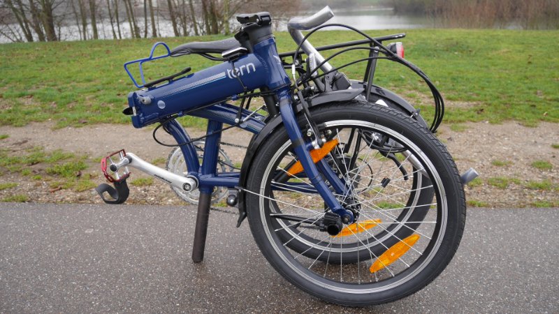

Une autre solution pour le pliage est d'extraire le cintre et le poser entre les roues. C'est ce que je fais avec le Tern.
Sinon il te reste à trouver la hauteur de la potence et l'inclinaison des freins qui évitent 2 manipulations et permettent un pliage rapide. C'est possible quand on fait 1.70 m. :) et quand on n'a pas besoin d'une position très relevée.
Les nouveaux modèles, y compris les Bickerton, n'ont plus une potence ronde, mais avec une partie plate, qui fait que le guidon est de suite dans la bonne position.
