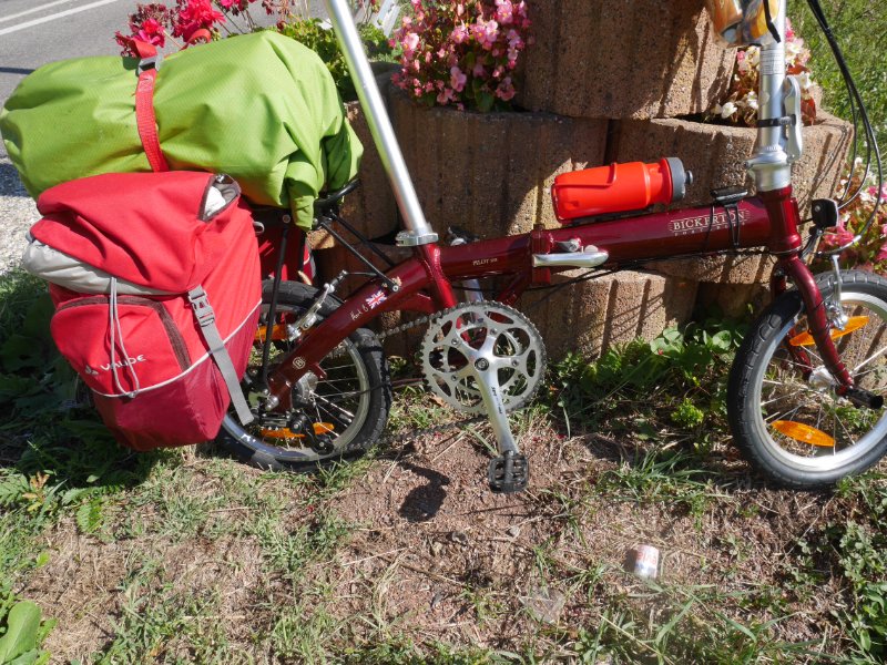

Pour rouler sans se prendre les talons dans les sacoches, il faut les positionner au maximum vers l'arrière. Sur les photos on voit bien que les sacoches ne sont fixées que sur la moitié du porte bagages. Le problème est le même avec un 20 pouces. En remplaçant des sacoches avant par le modèle arrière + des cale-pieds, j'ai un gros doute. Je crains qu'une sacoche ne touche le pneu. Ce porte bagages permettra de positionner les sacoches correctement. Je le pèserai dès réception.

patrick57 a écrit : mar. 20 nov. 2018 10:09 Pour rouler sans se prendre les talons dans les sacoches, il faut les positionner au maximum vers l'arrière.
Photo prise avec les nouvelles sacoches sur le 16 pouces. Sur le 24 pouces, c'est quelques cm de moins à l'arrière. Je vais peut-être m'en contenter.
