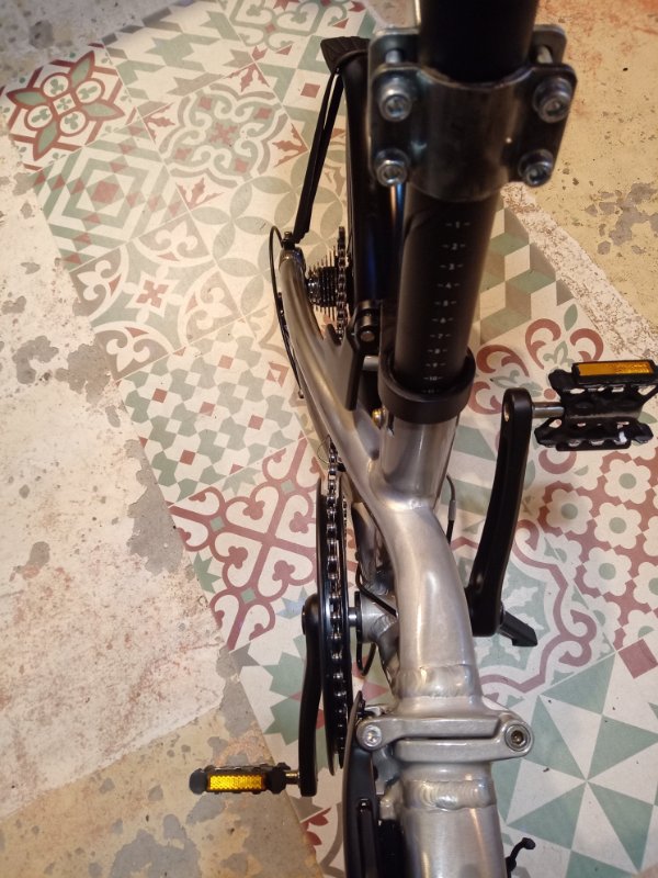

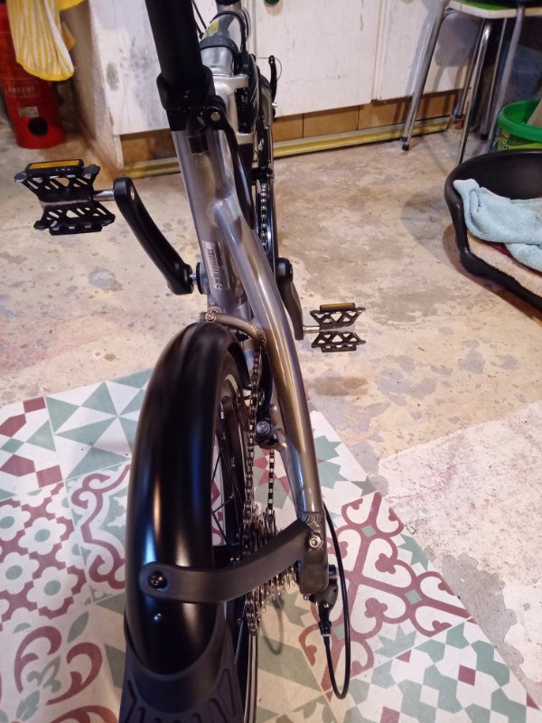

Oui , c'est le brin du haut de la chaine qui pose problème et pas celui du bas .
Butée de dérailleur réglée parfaitement , ainsi que l'ensemble des réglages du dérailleur (j'ai vérifié).
La distance cassette/pédalier est très courte sur ce 16 pouces.
Du coup le brin de chaine du haut se retrouve très "en biais" quand la chaine est sur le plus grand pignon.
Quand on pédale dans le sens "normal" , ça fonctionne car le galet bas du dérailleur maintient la chaine dans un alignement correct.
Mais quand on pédale à rebours , rien ne guide la brin du haut pour le maintenir dans un bon alignement .
Du coup la chaine descend de deux pignons pour retrouver un alignement correct avec le plateau.
Je pense que lorsque la chaine sera rodée et plus flexible latéralement, le phénomène sera atténué ...enfin j'espère.
Voici deux photos pour imager mon explication.

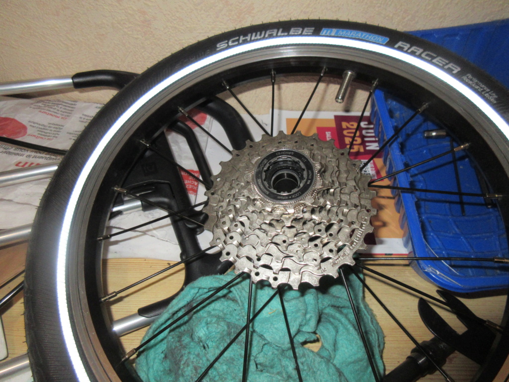

C'est la même clé allen que pour démonter un pédalier. La roue va venir buter sur le cadre et le frein. Il faut dégonfler le pneu et écarter le frein côté gauche. Il faut également bien faire attention au remontage.
Autre souci : l'axe est trop grand pour un démonte cassette. Même Décathlon n'en a pas. Ils conseillent d'enlever l'axe, ce que j'ai fais et c'est très facile. J'ai mis une cassette 11-34 et un dérailleur chape courte.
[/quote]

Ah ! Super merci. Je pensais que ça se passait derrière l'aimant en fait héhé.
Pour démonter l'axe tu fait comment ? Faut remettre les billes et tout ?
