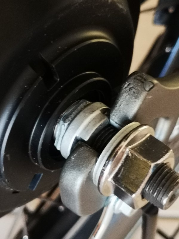

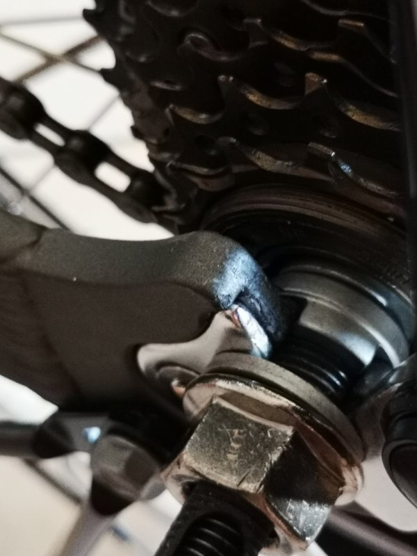

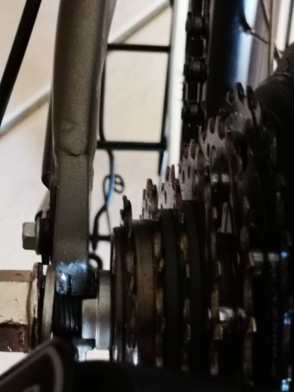

Ré bonjour,
Je vous fais des images de comment j'ai remonté ma roue arrière.
Par contre, je n'arrive pas à accéder à la vitesse 6 (qd je fais tourner mon dérailleur) avec les pédales.. Les autres vitesses ont l'air de bien fonctionner mais la chaîne reste entre bloquer entre les 2 plateaux (tente le gros mais n'y arrive pas)

VAE pliant Nakamura eFlex
ton montage a l'air tout a fait correct.
Pour ton passage de vitesses verifies si les rondelles anti rotation (celles qui ont une encoche et qui sont a l'interieur des haubans) sont de même epaisseur, il y a peut etre eu une inversion de lateralité lors du remontage. si elles sont de même epaisseur ça ne vient pas de là.
Si la roue rentrait entre les haubans sans forcer, c'est que l'emplacement des rondelles antirotation est correct, sinon c,est qu'elles etaient peut être a l'exterieur.
Quoiqu'il en soit, ce probleme de passage de vitesses est tres simple a résoudre, il suffit de regler les butées de derailleur. il s'agit de regler delicatement les petites vis qui se trouvent sur le côté de ton derailleur et qui ont une inscription H et L. chacune de ces vis limite la course du derailleur pour eviter que le guide n'aille trop loin et que la chaine deraille du bloc de pignonnerie.
Si la vitesse 6 ne passe pas, c'est que la course est trop bridée, il faut donc la rallonger un peu en jouant sur la vis de butée, mais pas trop pour ne pas que la chaine sorte de la pignonnerie.
J'ai quand même l'impression que sur le côté gauche, la rondelle n'est pas suffisament engagée dans le logement du hauban.. cela ferait donc un decalage de la roue vers la droite, induisant exactement le dereglage que tu décris... verifies bien que la partie male de la rondelle est bien engagée dans le logement avant de reregler tes butées, a mon avis ca vient de là.
