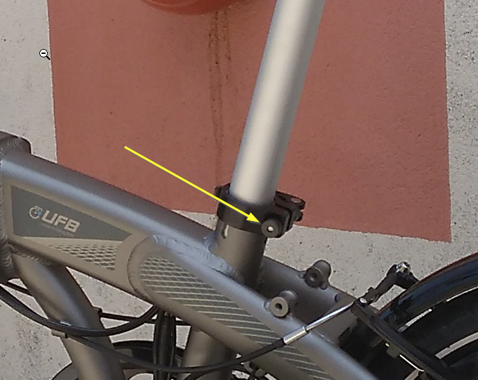

Sinon, oliv a trouvé un système qui fonctionne parfaitement: viewtopic.php?p=24430#p24430

Le deuxième collier est aussi bien pratique quand on retire la tige de selle pour avoir un repère fixe pour la hauteur et oui ça répartit l'effort et peut éviter la glisse.
Sinon au pire quelques tours de chatterton autour de la tige de selle là où ça serre, ça augmentera son diamètre et amplifiera le serrage.
