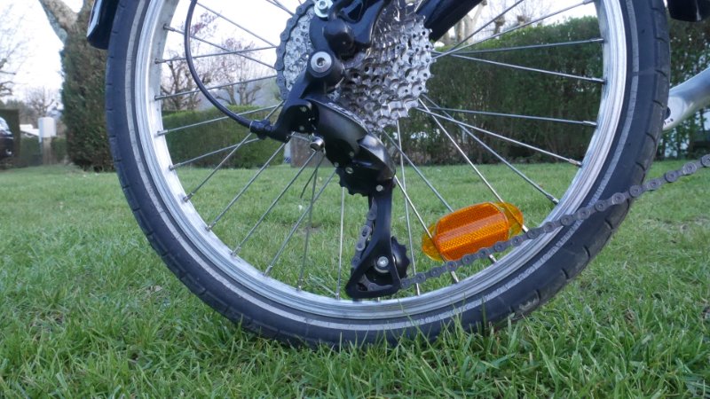

Voici une photo d'un dérailleur chape courte et une cassette 11-32.
Un dérailleur chape moyenne acceptant une cassette 12-36 en 9 vitesses arrivera à la hauteur de la jante, presque au niveau du pneu. Pour du 11-42 il faut un dérailleur spécial, qui me semble t'il sera encore plus bas.
