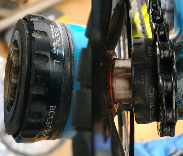

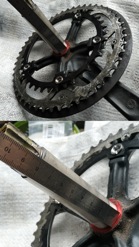

Je voudrais convertir un Birdy City de 2020 de simple à double plateaux à l'aide d'un collier Litepro.
Le pédalier d'origine avait de quoi installer un plateau interne mais, au repos, le dérailleur est aligné avec le plateau externe et l'axe du pédalier (80mm de long) ne pourrait pas accepter la rondelle de ~15mm nécessaire pour déplacer le pédalier vers l'extérieur : ça ne laisse plus rien côté gauche pour revisser la manivelle.
Existe-t-il des boîtiers + pédaliers hollowtech plus larges ? Sinon, quelqu'un connait la longueur de l'axe d'un boîtier de pédalier à axe carré nécessaire pour aligner les plateaux avec le dérailleur ?

À moins qu'il n'existe un boîter de pédalier + pédalier hollowtechII suffisamment large pour aligner dérailleur et plateaux… la solution est de le remplacer par un boîtier à axe carré de 122mm (ou 118 + rondelles 2/3mm).
