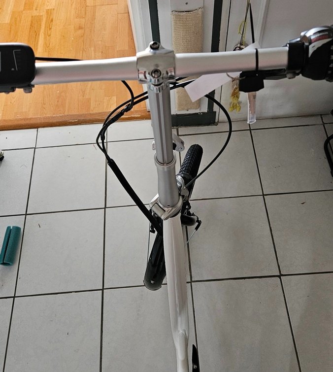

Je viens d'acquérir un vélo Yakanamura eflex 2.0 tout neuf.
Le guidon n'est pas droit, càd qu'il n'est pas perpendiculaire à la roue.
Pouvez-vous m'expliquer comment faire pour régler ce problème ? Sachant qu'il vaut mieux m'expliquer en détails, car je suis novice et pas très douée de mes mains.
Merci par avance.

Es tu sûr que ton vélo n'est pas plutôt un Nakamura eflex?
Un modèle de chez Intersport : https://www.intersport.fr/search/?text=Nakamura+eflex+
(Tu as mis un peu trop de lettres!
Si c'est le cas et qu'il est neuf, il est sous garantie.
Rapporte le chez Intersport pour un réglage.
A plus de 1000 € le vélo, ils te doivent bien ça!
Ca leur prendra bien une minute à faire avec des outils simples.

Bonjour Miranow,
Ce réglage est très simple à réaliser.
il suffit de desserrer légèrement le, ou les, boulons 6 pans sur le côté de la base de la potence.
Ensuite tu plies la potence et tu trouveras a nouveau un boulon a empreinte 6 pans que tu desserre legerement aussi.
Il te suffit alors d'ajuster l'alignement de ton guidon en gonction de ta roue.
Lorsque tu as trouvé la bonne position, tu resserres les boulons sur le côté de la potence, ainsi que celui qui se trouve a l'i'terieur de la charnière.
voila, j'espère que ça peut t'aider.
