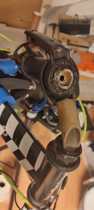

Bonjour a tous,
j'aurais besoin de vos connaissances.
Hier, lors d'une promenade en ville, j'ai pris de plein fouet des pavés servant de caniveau ( et de délimitation entre la route et trottoir) avec mon pliant, au premier virage s'en est résulté un survirage énorme, après analyse ( un démontage ) il s'agit de la potence qui est morte ( rompue), mais n'étant pas un pro du vélo, je ne connais que decath comme magasin pouvant me dépanner et sur leur site, quand je trouve des potence pliantes a plongeurs, entre les " plus en stock " ou les "peu d'informations présentes ", je ne sais pas quoi prendre comme pièce de remplacement.
la seul info que j'ai de mon coté, est sur le bas du plongeur ou figure la mention " diamètre 25.4mm"

et bien tu as deja la reponse a ta question... il s'agit de remplacer ta potence par une autre potence a plongeur dont la tige est en 25,4 mm... ca se yrouve sur ali express, ils designent "plongeur" par "dent"
je vais regarder demain matin car j'ai une potence qui ne me sert pas (elle est neuve, de couleur noir, mais c'est une erreur d'expedition, je l'avais reçu a la place d'une potence Ahead.. je dois juste verifier si c'est du 25,4 de diamètre et te tiens au courant).

J'ai regardé ce matin, la tige fait 25mm, donc ça devrait aller.
La potence est neuve, noire, hauteur de cintre réglable, materiau aluminium.
