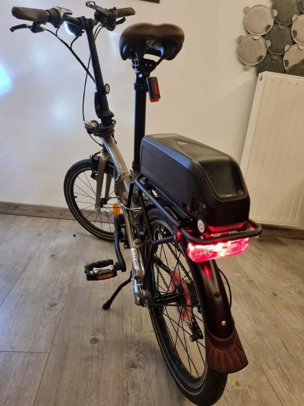

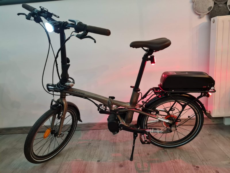

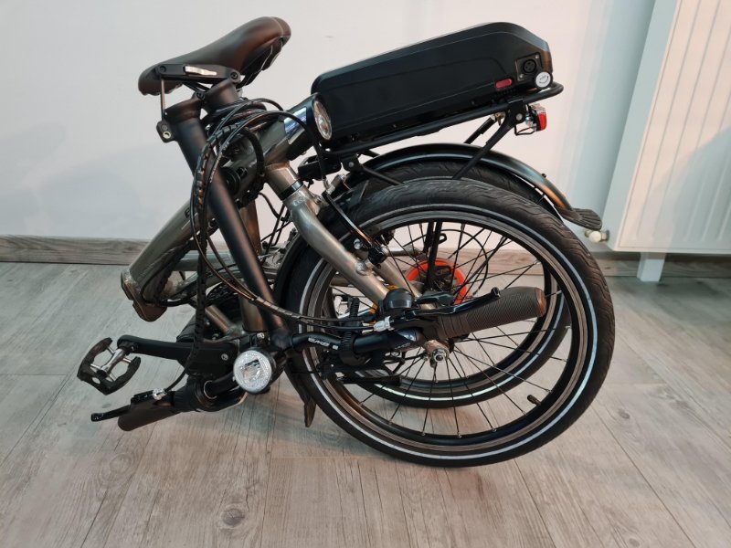

Je vous partage mon expérience de VAE pliant fait maison.
Ingrédients :
- un Tilt900

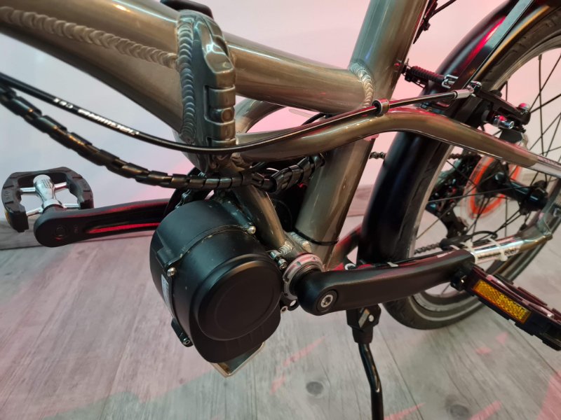

- un moteur pédalier T2DSZ2 48V 500W à capteur de force
- une bonne batterie Samsung 48V 13Ah
- un porte bagage pour Tilt pour porter la lourde batterie

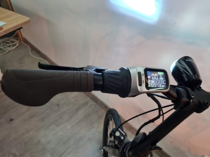

- un guidon plus large (68cm) bien plus rassurant.
- un vrai phare et un feu arrière
- un peu de bricolage pour l'adaptation
Et roule ! 30km/h sur le plat, c'est vif, ca pèse 21kg (contre 12,2kg à l'origine), pour une autonomie de 100km facile.
Ca pourrait aller plus vite mais le rapport plateau 42T pignon 11T tire trop court.
