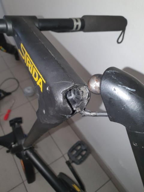

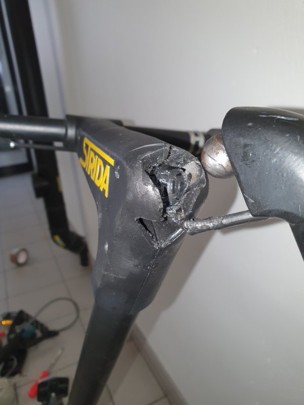

Bonsoir, j'ai acheté d'occasion un strida. Une fois arrivé à la maison j'ai repéré un problème grave dans le cadre.
Photos ci-joint.
Pensez vous que je pourrais trouver la pièce de rechange?.
Merci d'avance pour votre aide.
Pablo

pablo a écrit : dim. 19 sept. 2021 22:30 ...Pensez vous que je pourrais trouver la pièce de rechange?...
Sadly - No!
(Original part out of production since many years, if not decades.)
Alternative - 3D printing:
https://grabcad.com/mark.sanders-1

@pablo, tu n'as pas de possibilité de te retourner vers le vendeur? Mais j'imagine que vu l'âge du vélo (min 30 ans) tu n'as pas dû payer beaucoup :/

j'ai eu le même souci avec le mien....j'ai commandé la piece pour pas très cher chez strida canada....très facile a changer....prévoir ,si je me souviens bien de changer le cable de frein arriere......
duree des travaux...petite heure...pas d'outillage specifique

yabr, ton Strida est plus récent que celui de pablo qui est un Mk1, il ne s'agit donc pas du tout de la même pièce.
Sur le Strida Mk1, une pièce en plastique en forme de boomerang fait office de potence de guidon. C'est ce "boomerang" qu'il faut remplacer:
Sur les Strida plus récents, la potence est en alu et fait partie intégrante du cadre:
Strida Canada ne vends pas de pièces pour les Mk1. Il faut donc les imprimer en 3D.
Messages : 1846
problème cadre / strida
BlackStridaAustria a écrit :Alternative - 3D printing:
Bietrume a écrit :Strida Canada ne vends pas de pièces pour les Mk1. Il faut donc les imprimer en 3D.
Zozo12 a écrit :Je te conseille de te tourner vers le 3D printing. C'est plus simple je trouve.
Je dirais même plus, fais imprimer la pièce en 3D :]
