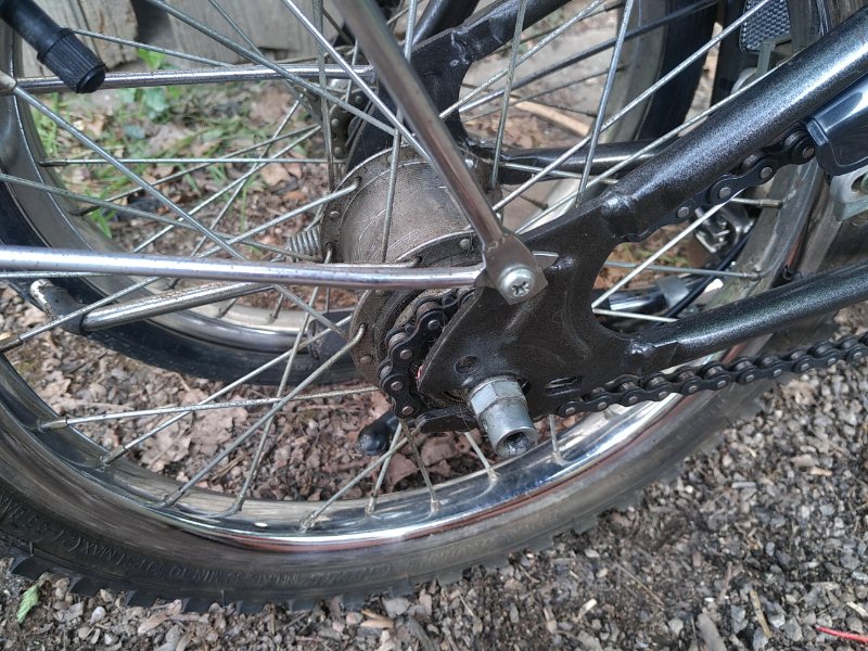

-Comme vous le voyez sur la photo, il manque la sortie de moyeu allant vers le câble. C'est un 3v, je ne trouve pas quel montage est-ce d'origine ?
J'ai trouvé ces deux références :
https://hollandbikeshop.com/en-gb/bicyc ... al-hsl759/
https://hollandbikeshop.com/en-gb/bicyc ... brake-hub/
Est-ce compatible et suffisant pour le remettre en ligne ?

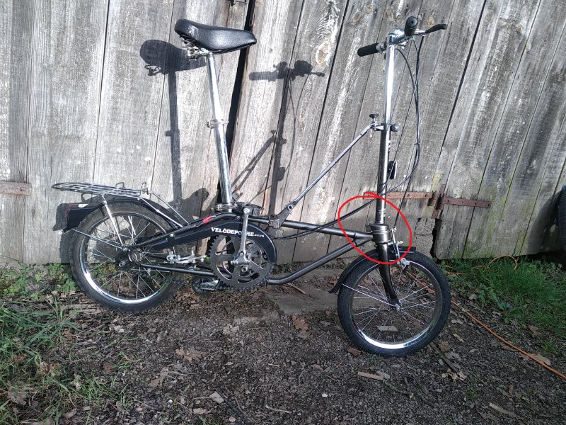

-J'ai de plus du jeu dans la colonne de direction. D'origine, je pense qu'il y en a un poil mais là ça rend instable à grande vitesse ( supérieur à 20km/h). Avez-vous des solutions ?

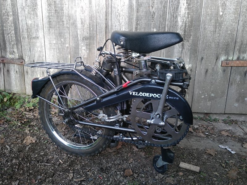

Je ne trouve pas d'info sur ce modèle avec la petite roue de transport dessous. Si vous avez un peu d'historique, je suis preneur !

Hello, je ne connais pas le vélo, mais il faudrait poster une photo plus précise de la direction ouverte et fermée pour avoir une meilleure idée du mécanisme.
Pour le moyeu à vitesses ça doit être du sturmey archer et donc oui les deux pièces mentionnées conviennent, elles se vissent l'une sur l'autre.

Ce modèle est assez courant et il date même d'avant les années 90... il me semble que les premières versions sont sorties avant les années 80.
Il est possible que la roulette sous le pédalier soit un accessoire rajouté, car Dahon commercialise ce type d'accessoire adaptable sur des vélos beaucoup plus récents (j'ai oublié le nom, désolé) qui se visse sous le tube de boitier de pédalier.
Pour le jeu dans la direction, as tu vérifié le serrage du boitier de direction, le contre écrou et le graissage?
Il est possible que ton boitier de direction soit juste mal réglé, ce qui entrainerait un jeu.
Ton vélo a l'air en très bon état, néanmoins je vérifierais toutes les parties nécessitant de la graisse, afin de la remplacer par de la graisse neuve.
Comme le dit Bohwaz, ton moyeu a tout l'air d'un Sturmey Archer 3 vitesses, si tu as besoin de voir le montage je pourrai te faire une photo de mon stella, équipé de ce même moyeu. tiens nous au courant.

Je viens de recevoir les pièces pour le moyeu et j'ai l'impression que le "tube" est trop long. Ce que j'appelle tube c'est entre la chainette et le petit pas de vis. Celui commandé mesure 60mm.
Quand je tire la chainette parallèlement à l'axe de la roue, ça coulisse bien mais quand je le mets à l'équerre comme si je le branchais sur le câble, forcément ça coince ! Je pense que ce tube est donc trop long et empêche la chaîne de faire une courbe.
Le "tube" que j'ai acheté mesure 60mm, pensez vous qu'en trouvant une pièce plus petite cela résoudra le problème?

Si sur la dernière photo que tu montre la tige est déjà au niveau de la sortie (et que tu as bien vissé la tige, attention à ne pas serrer à fond, juste serrer jusqu'à sentir que ça bloque puis déserrer pour que la chaîne sans dans le bon axe), alors oui c'est trop long.
Il faudrait que tu trouve le modèle de moyeu que tu as (c'est marqué dessus normalement, genre "AW-3"), et te reporte au tableau ici pour savoir la longueur de tige qu'il te faut : https://www.sheldonbrown.com/indicators.html
Là il semble que tu aies une chaînette de 62 mm, alors que je pense que tu as un moyeu de type AW des années 80, donc théoriquement ça prend une chaînette de 49 mm selon le tableau.
J'avoue que je n'ai jamais rencontre ce souci jusque là, pas de chance pour toi.

Bonjour, d'après la photo que tu as mise on dirait effectivement que la tige est trop longue.
le principe est que la chaine tire sur la tige parallelement a l'axe du moyeu pour positionner les vitesses. Dans le cas de ta photo, la chaine tire sur l'axe perpendiculairement donc n'a aucune action sur le positionnement de la tige dans le moyeu.
Je rejoins Bohwaz, il faudrait savoir de quel moyeu il s'agit précisément... sans cette information ça risque d'être tres hasardeux.
On peut voir le positionnement correct de la chaine dans mon fil sur le stella 3V (cliquer sur lien present dans ma signature).
