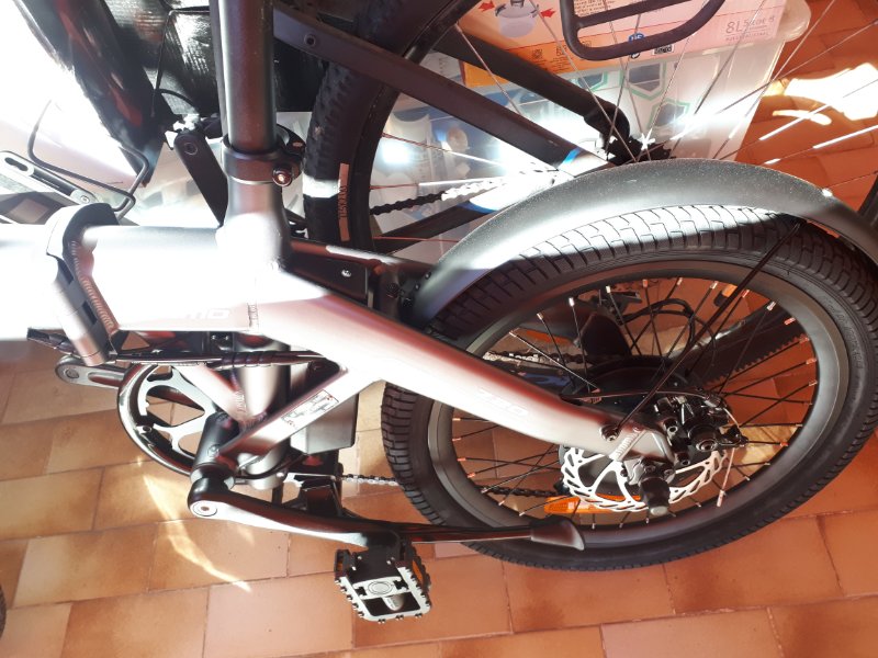

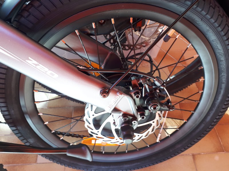

Bonjour à tous.
je viens d'acheter le vélo pliant électrique HIMO Z20 (20 pouces)
Je cherche un porte bagage adapté car j'ai l'impression qu'ils n'ont pas pensé au porte bagage à la conception.
Sauriez-vous où je peux trouver un porte bagage adapté à mon vélo ?
Merci d'avance.
J'ai mis les photos afin que vous puissiez voir comment il est conçu à l'arrière.
Messages : 472
Cherche porte bagage adapté

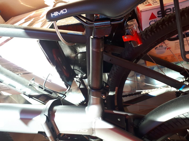

Hum on ne voit pas bien sur la photo mais s'il y a une petite barre qui fixe le garde-boue derrière la selle, ça doit pouvoir se faire en utilisant les fixations de garde-boue, peut-être avec des rallonges / colliers sinon. Il va falloir bricoler, mais bon c'est un peu toujours le cas avec les porte-bagages.
Je rejoins l'avis de Bohwaz, il faut parfois bidouiller un peu pour fixer un porte bagages.
Dans le "pire" des cas il existe des portes bagages qui se fixent sur la tige de selle.
Ce type de Porte bagage ne peut pas supporter beaucoup de poids, mais ca peut être un choix de simplicité si ton chargement est léger.

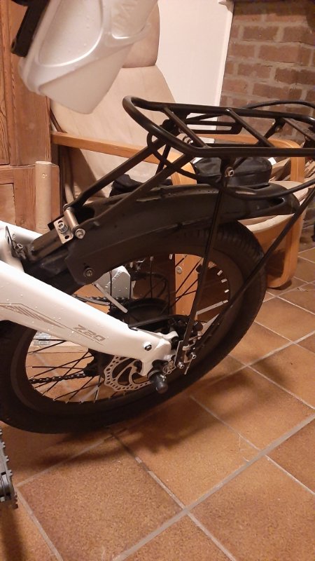

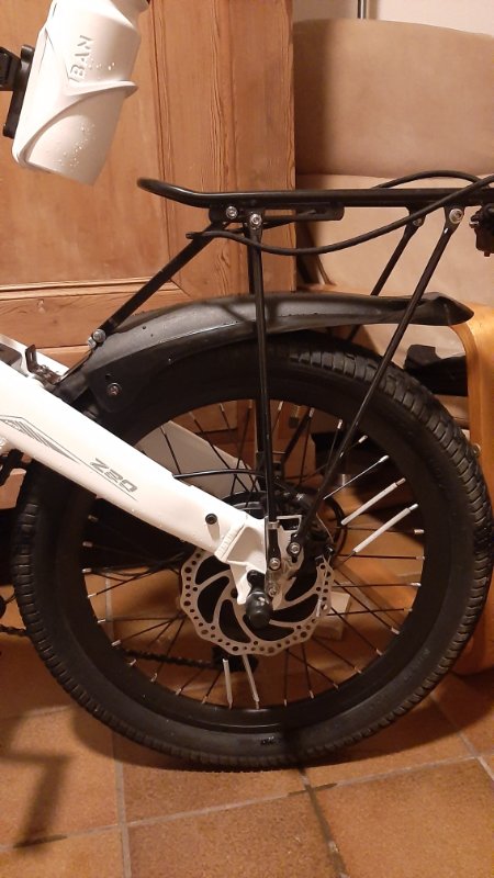

J'ai bidouillé, à partir d'un porte paquet de VTT :
