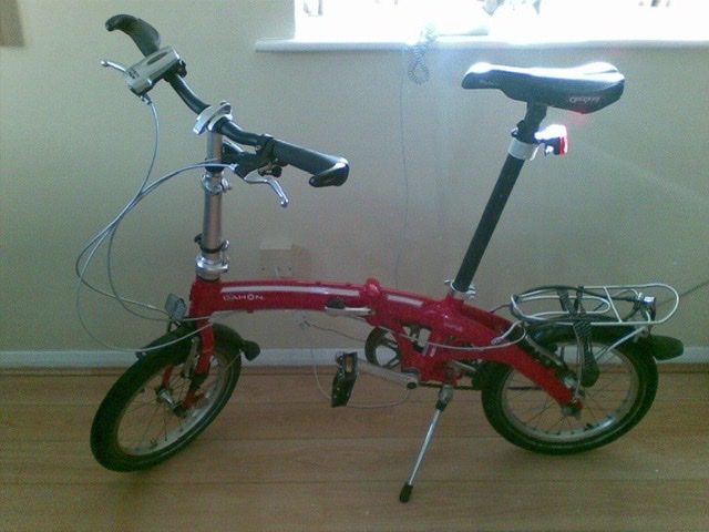

J ai commence en 2008, avec un premier dahon curve d3 rouge... qui fut vite modifie avec un shifter a gachette de mtb , une selle rido, de bonnes pedales, des grip ergo (le nouveaux truc a l epoque) et des lampes... je l avais selectionne a l epoque pour sa taille. Il pouvait aller sur le siege passager de la voiture et aller au garage et je rentrais en velo... je me souviens d’avoir traverse ma petite ville sur le curve avec une batterie de voiture sur le porte bagage... ::d

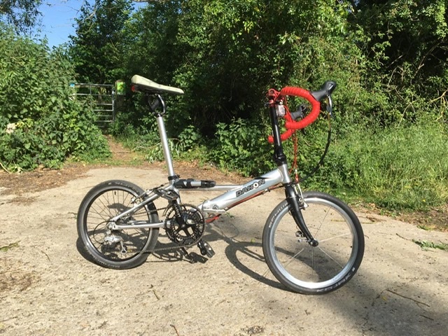

Puis, j ai voulu faire plus de velo... donc j’ai pris un jetstream p8 qui fut modifie avec un shifter mtb, ma selle rido, des pedales shimano spd, des grips ergo, de nouveaux cables et des pneus de bmx verts (a l epoque). Tres bon velo et grace au pedales spd, je pouvais/peux sauter les marches de trotoir et passer vite sur les graviers.... l’hiver dernier, apres une sortie mtb dans la boue, j en ai eu marre de glisser car j avais trop de couple sur la roue arriere donc j’ai monter un derailleur avant et grace au petit plateau, ca marche bien dans la boue...

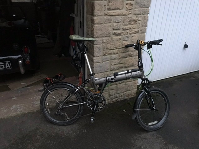

Cependant, le jetstream est lourd et lorsqu il y a beaucoup de vent, les vireeS de plus de 20kms devenaient tres useantes... donc j ai sorti le vieux helios d7 du grenier, trouve des roues kinetic comp pas cheres sur ebays... et je l’ai converti avec des specification similaire au term x18t. Et maintenant, il fait facilement des sorties de 20 a 40kms a 23/25kph de moyenne :ghee:

Pour les specs du helios basees sur le tern x18t et le mako
CADRE ET FOURCHE:
Helios 2007
DIRECTION
Dropdown zoom
Adaptateur Syntace VRO, réglable, construit pour Tern
Potence dahon speed pro TT (Post recall)
POIGNÉES / RUBAN DE BAR:
Ruban silicone
SELLE:
Rido (brille dans le noir ;) )
TIGE DE SELLE:
Cane creek
FREINS
V brake sora avec traveler litepro
Levier Sora STI
Patins triple materiaux
ROUES
AVANT:
Kinetix Comp Pro (Mu)
MOYEU ARRIÈRE:
Kinetix Comp
PNEUS:
Schwalbe Kojak 35-406
TRANSMISSION
SHIFT (S):
Shimano Sora STI, 2 x 9
DÉRAILLEUR AVANT:
Shimano 105
DERAILLEUR ARRIERE:
Shimano sora
PÉDALIER:
Litepro avec rotor q ring ovale 53 / 39T, moyeux dahon jetstream
CASSETTE / ROUE LIBRE:
Shimano, 11-25T, 9 vitesses
CHAÎNE:
FSA, 9 vitesses

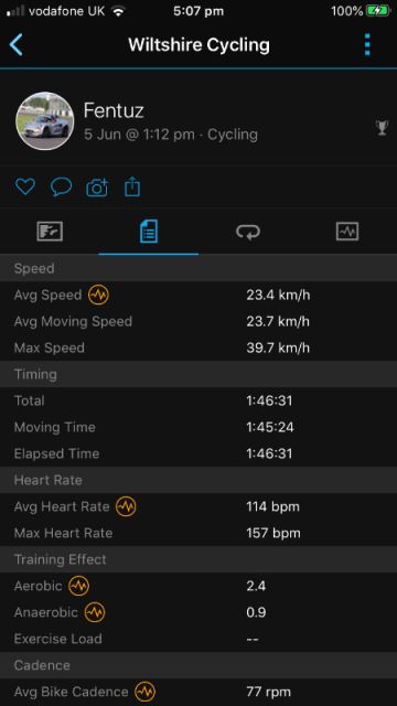

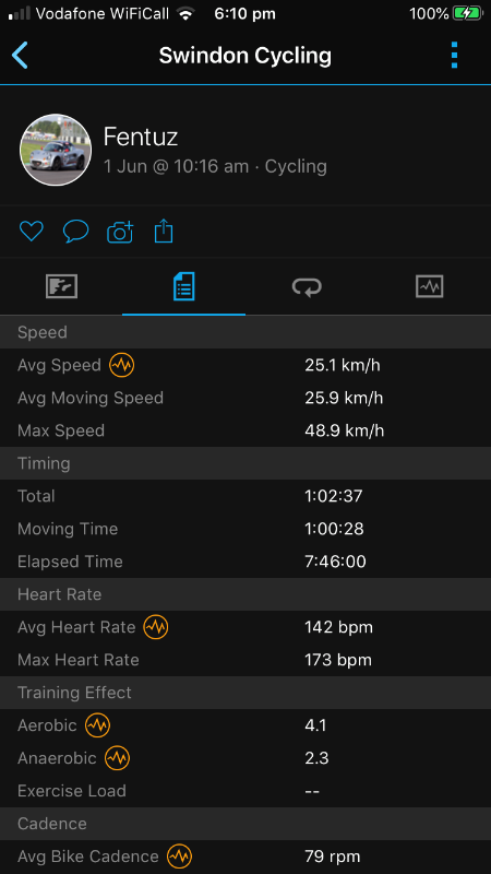

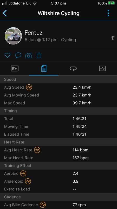

Donc l’helios fait facilement entre 23/25kph sur des distances entre 20 et 40km. (Lundi, j ai fait mes 17miles en rentrant du boulot en ~1hr)
Q
Je parlais avec un triathete qui faisait ses 40kms a 28kph de moyenne... il est en forme... moi j’y arrive pas et surtout pas apres avoir nager et avant de courrir.
