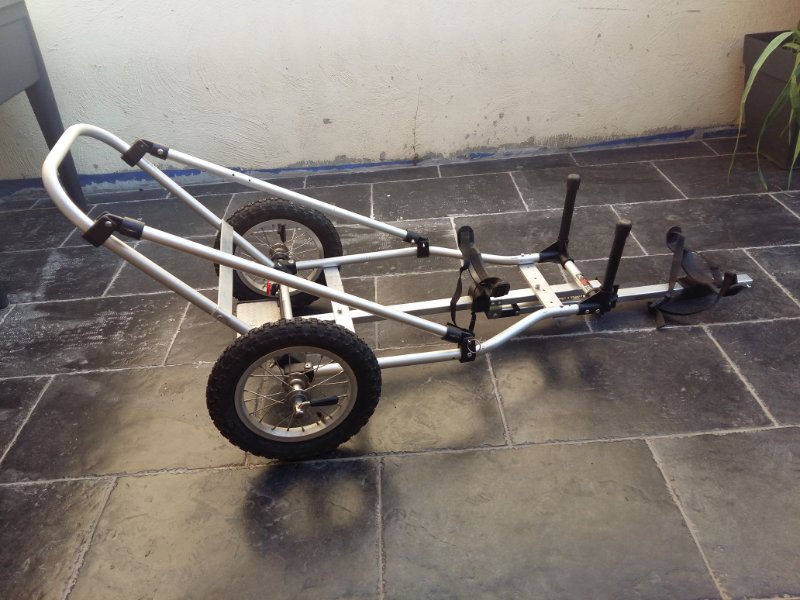

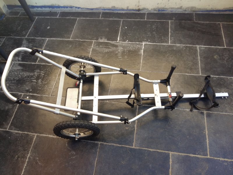

Bonjour ma future remorque sur base d'une poussette .
Modification reste à ajouter une toile et une attache remorque
Les jantes à rayons son en aluminium très solide monter sur roulement il y a bien une chambre à air de 12"1/2
Le tout pliable .
future remorque
future remorque

beau projet.
J'ai du mal à voir ton systeme d'attache.
Pour les roues attention car sur certains diables par exemple ce sont des tubeless, impossible a reparer sur le bord de la route en cas de crevaison.

Intéressant !
On est plusieurs à penser vélo kayak, et ça semble intéressant

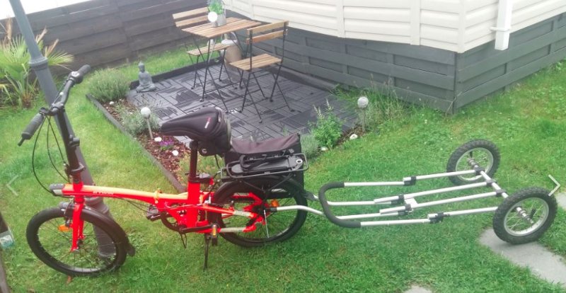

L'attache de la remorque au niveau de la roue arrière semble rigide. Dans ce cas, comment se fait l"inclinaison du vélo par rapport à la remorque qui elle, reste horizontale. Je comprend que l'articulation suivant l'axe vertical se fait au niveau de la plaque rectangulaire , là où les 2 brancards rejoignent la remorque. Ai-je bien compris?
Je rejoins les craintes d'Oliv quant aux roues. Je ne pense pas que les pneus de poussettes soient tubeless, par contre je doute fort de leur longévité et de leur tenue à la charge surtout si c'est du made in China. En plus leurs dimensions ne sont pas toujours standards, ce qui rend difficile leur remplacement par de vrais pneus de vélos.
