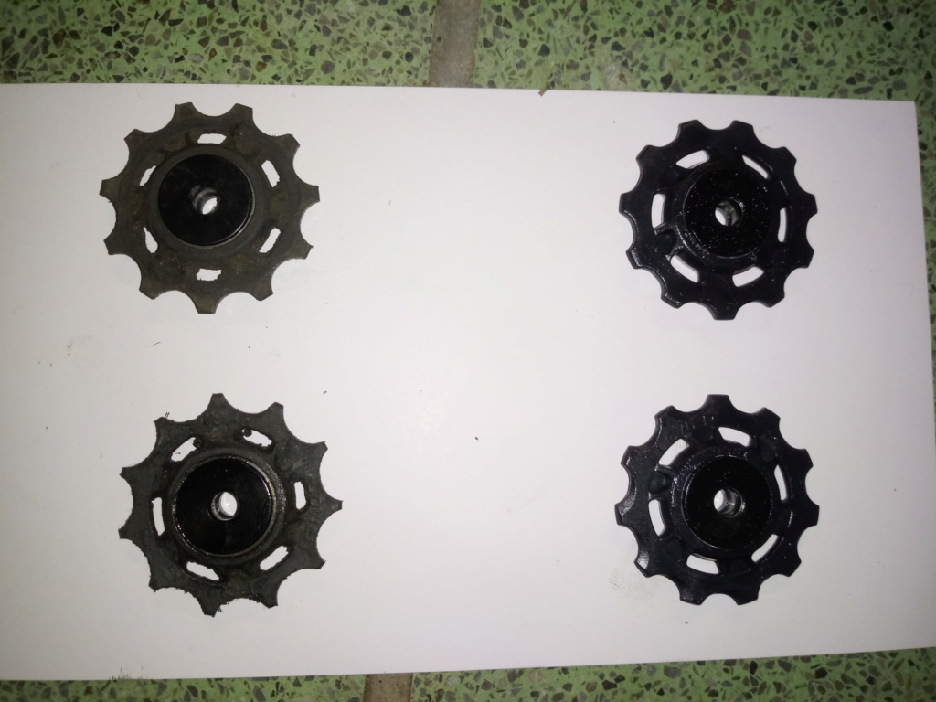

Vu l'état du galet inférieur, je me suis enfin décidé à remplacer les galets de mon dérailleur SRAM X7. J'ai finalement trouvé le même modèle que ceux d'origine, mais au prix fort: 22 Eur la paire!
A gauche les anciens, à droite les nouveaux. Il était temps!
