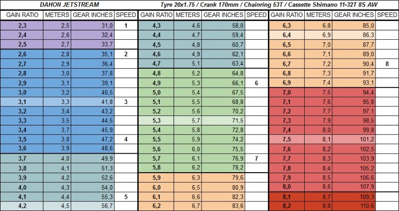

J'ouvre ce sujet pour partager une méthode simple de calcul du développement de nos engins ::d

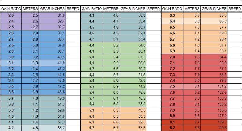

Afin que tous le monde parle la même langue je propose d'utiliser un tableau des développements rectifiés avec la formule de Sheldon Brown (prise en compte de la longueur de la manivelle).
Il y a 6 plages de Gain que l'on peut regrouper en 3 parties.
Partie 1 : 2 plages de 0 à 3,6 = usage purement VTT/Cotes etc..
Partie 2 : 2 plages de de 3,7 à 5,8 = usage mixte urbain
Partie 3 : 2 plages de de 5,9 à 8,0 = usage purement route
Pour utiliser ce tableau il faut connaitre ses "Gain Ratio" et faire la correspondance avec le développement dans le tableau.

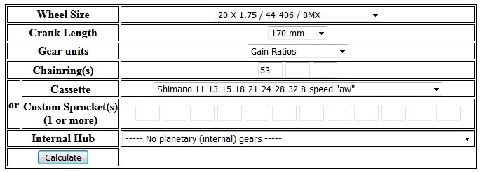

Pour calculer ses "Gain Ratio" en un clic il suffit d'aller la : https://www.sheldonbrown.com/gear-calc.html et de rentrer ses informations de transmissions.
Exemple avec le Dahon Jetstream
Pneu : 20x1,75 / Manivelle 170mm / Plateau 53 dents / Cassette 8 vitesses Shimano AW 11-32 dents
Reste à noter dans la colonne speed les vitesses correspondantes aux "Gain Ratio" dans le tableau :
L’intérêt est d'avoir d'une part une représentation graphique "parlante".
Ici on peut voir qu'il y a 4 vitesses en zone VTT, 3 en zone urbaine et 1 en zone route.
L'autre est de pouvoir faire des projections en modifiant les critères : taille de la manivelle, taille de la roue (pneu), nombre de pignons avant et arrière.
