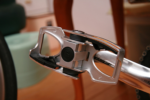

Espérons qu'elles tiennent le coup, car l'axe semble bien fin:
Sur les Strida, on monte souvent les VP-F80, appelées pédales papillon, qui ont l'avantage de s'ouvrir rapidement et facilement, mais qui sont relativement glissantes:
Pour ma part, je suis toujours content des Wellgo QRD MD079 démontables.
Le problème des pédales pliantes, est que l'axe est assez court et que donc les efforts sur les roulements sont très importants. Ce problème se pose moins sur les pédales démontables.

Merci pour ces précisions Bietrume, on verra bien. J'opterai pour des pédales clipsables si il s’avère effectivement qu'elles soient trop fragiles ;)

J'ai également une paire de pédale pliante d'un vélo de marque ubike, dont le cerclage en métal a sauté, c'est une grande perte parce-que la largeur etait parfaite (8cm) de largeur
Sur cdiscount et gearbest il en vendent une qui ressemble à environ 7 euros la paire si quelqu'un a commandé sur gearbest il donne la taille de 7cm alors quelle ressemble énormément 🤔
Je compte même pas réparé la cassé etant donné la force d'assemblage et la pièce à récupérer au vue du message lu ici.
Age environ 4000km avec surement un gros choc il y a quelques semaines.
