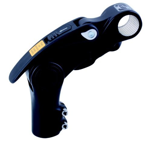

Sinon pour ton problème il existe des potence inclinables à réglage rapide (pas besoin d'outils) .
ça donne ça en aheadset :
existe aussi en version à plongeur :
Si tu installes la version aheadset sur une potence pliable cela permet, au pliage, de libèrer le cintre et son angle pour les positionner comme tu veux, un membre en a installé une mais je ne sais plus qui c'est :rouge:

Pour les potences réglables le tout est qu'il faut qu'elles se déclinent dans des versions assez longues pour un pliant.
Enfin pour ma part un modèle "fixe" (non réglable en angle) avec un déport suffisant et une assez grande longueur de plongeur m'irait.
