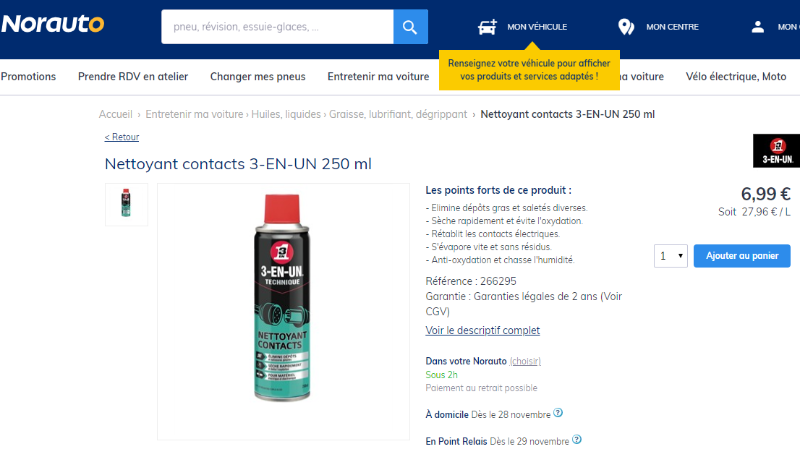

900xj a écrit : ↑mar. 26 nov. 2019 10:38 Euh les autres équivalents je ne connais pas hein, ce n'est pas vraiment de l'huile le wd40.
Oui oui je parlais du coup d'une bombe spécial contacts électriques , genre ci-dessous (mais je pense que je trouverai du WD40 dans mon super U, je regarderai ça :mrgreen: )

J'ai regardé, y a du WD40 dans mon magasin habituel, donc nickel !

Je ne sais pas si ça résoudra ton souci mais bon ça sert un peu à tout le wd40 donc il ne sera pas perdu pour autant. :)
