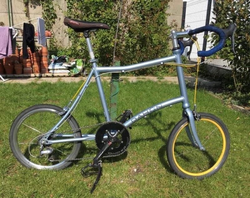

Dahon Smooth Hound
Dahon Smooth Hound

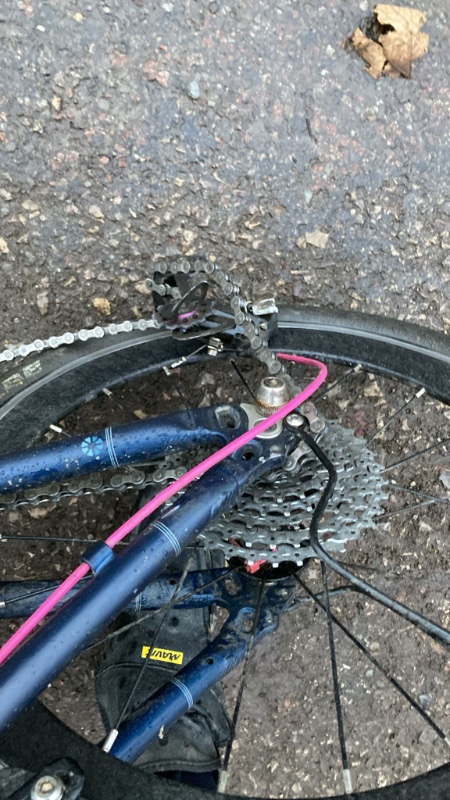

Oh dear!!!
La sortie de ce matin fut interessante… 5 miles et crack… j’ai rameune le velo a la maison et ai pris le gravel sana garde boue et me suis fait rincer… 25miles plus tard, j ‘ai commande un derailleur M310 altus (£16) et installe la nouvelle patte de derailleur (mech hanger)…
Comme c est noel, livraison le 3 janvier, quelle calamite!!! :hehe: :]
J ai donc eu une idee, je vais voler le derailleur Sora de mon Helios et le mettre sur le smooth hound et j’ai commande une cassette tiagra 11-32 (£25) pour l helios qui va passer en 10 vitesses avec un derailleur ZEE. ::d

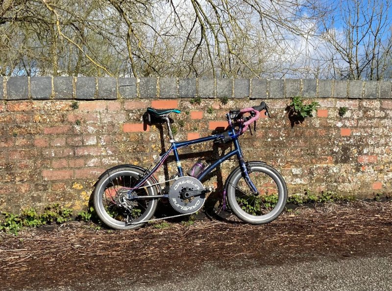

Dahon Smooth Hound

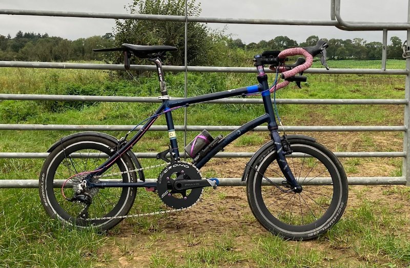

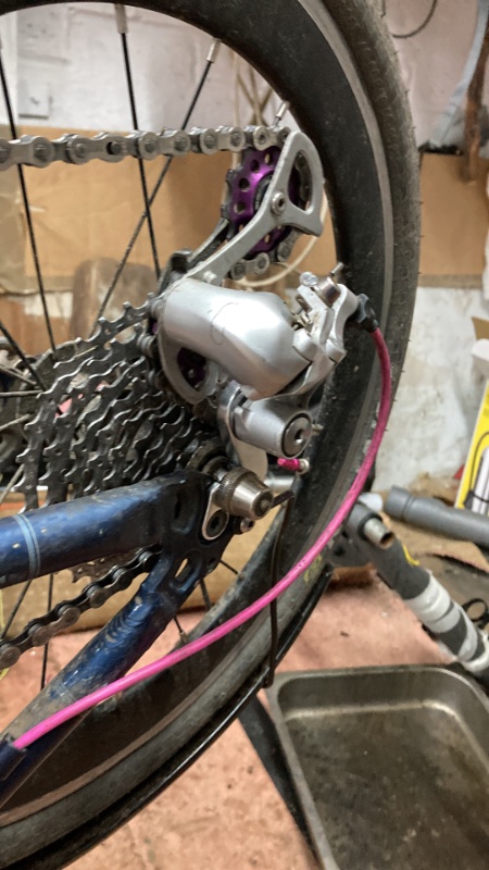

Cet hiver, j'ai casse 2 pattes de derailleurs, une completement cassee, l'autre bien tordue... et j'ai du mettre un derailleur altus M310.
Le mois dernier, j'ai remarque que les vitesses passait mal sur le grand pignon donc j'ai monte rapidement un altus m310 qui a une cage plus longue mais, ca n'a pas change grand chose car en fin de compte, la patte etait tordue... comme j'avais un grand disque (56T), avec le petit pignon de 11T et une qui n'avait pas assez de tension (cage plu longue), je derraillais a chaque sortie :-/
Tranditionnellement a paque, les Britianiques font du bricolage et sortent leurs velos donc je me suis dit que je pouvais joindre les 2 activites :mrgreen: :mrgreen: :mrgreen:
Hop sort la caisse de pieces de rechange de cyclocross :|
  • un derailleur sram rival,
  • les manettes mecaniques,
  • une cassette 11-42,
  • des cables neufs,
  • 2 chaines PC1110 (oui, 2 chaines)
et finalement une commande special aliexpress... et voici le resultat:
un disque de 69T (diametre 29cm) qui a suscite un certain nombre d'attentions sur les routes. J'ai pris une portion d'un evenement cycliste local et en premier lieu, les roadies sur leur Treck ou S-Works passent en regardant les petites roues puis soudain s'apercoivent que le plateau est relativement grand :hehe: :hehe: :hehe:
bref, le velo roule bien, est rapide et surtout, maintenant, la chaine est plus centree sur la cassette car j'utilise moins les pignons extremes.

8| Impressionnant ton pedalier !!
il faut avoir les cuisses qui vont avec on voit que tu as de l'entrainement!
vomment se fait il que tu casses autant de pattes de derailleur?
peut être que ça vaudrait le coût pour toi de passer sur systeme a moyeu a vitesses ?
j'ai un D7 Hg que j'utilise pour des balades en chemins et le Nexus est un vrai avantage pour cet usage.
