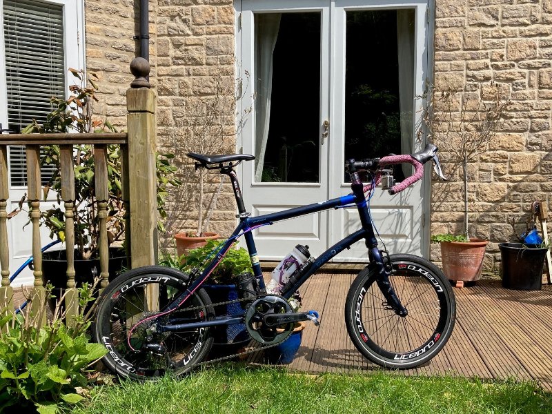

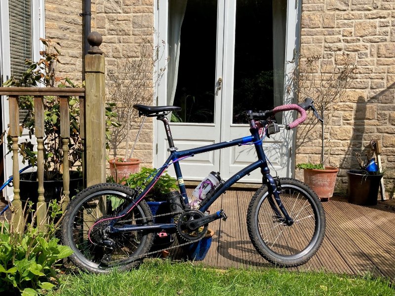

Vacances dans 2 semaines
Comme je ne sais pas si j'aurais un endroit souhaitable pour le velo carbone, je prends le Dahon donc, il passe de mode "entrainement" a mode "vacance"...
Donc jouons a "chercher les differences", il y en a 5:
Route: Cyclocross/gravel:

jantes litepro aero (16spokes) -> jante kinetix comp (32spokes)
pneu conti urban contact 32-406 -> pneu schwalbe black jack 47-406
plateau Sram Force1/Red1 50T -> plateau Sram Force1 42T
Cassette shimano XT 11-34 9s -> Cassette sunrace 11-40 9s
pedalles shimano es-600 -> pedalles shimano M540
Dahon Smooth Hound
Mouais... c'est de la triche car ce n'est pas possible de voir le changement de cassette et de pedale sur le comparatif des photosFentuz a écrit : ↑mer. 17 mai 2023 11:20 jantes litepro aero (16spokes) -> jante kinetix comp (32spokes)

pour info, j'ai du remettre le tensionneur de chaine (le tube sous le cadre) qui garde le chaine attachee sur le plateau car la chaine pouvait sauter sur terrain tres bosselé.
