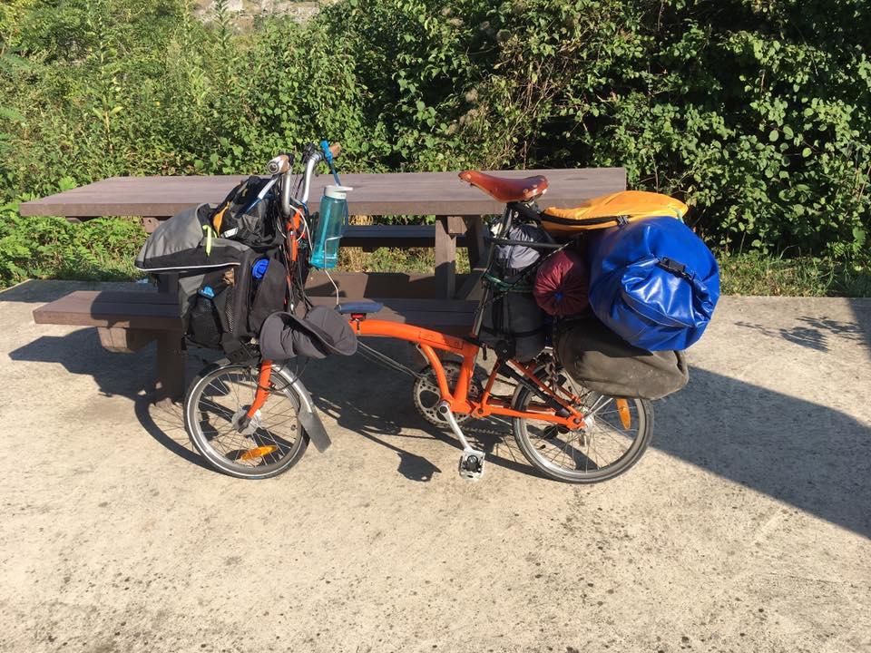

Pour info une photo de ma monture du précédent voyage dans l'outback australien :
Avec un carton de 10L d'eau à l'avant (pas une super idée, en 3 jours il était défoncé), et 4,5L sur le cadre, pour une section de 3-4 jours, 210 km.

Photo aperçue sur Facebook d'un Brompton bien chargé, incluant un canot gonflable :
