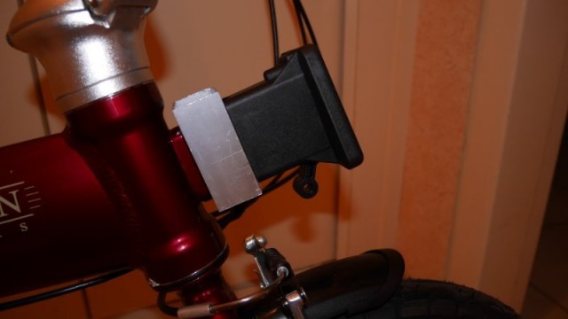

Où trouve-t-on cette pièce pour visser le bloc Brompton ? N'est-ce pas plus instable que d'adapter le bloc directement?
Quelqu'un a-t-il essayé de remplacer le Nexus 7 (245%) par un Nexus 8 (307%) ?
Messages : 1275
Bickerton Pilot 1507 de Patrick
J'avais donné une partie de la réponse sur le site Brompton. Voir ---> ICI. Un Bickerton n'est pas un Brompton. Il faut bricoler.
Sur ce vélo, j'ai rajouté une pièce pour écarter la fixation brompton de la potence, sinon on ne peut pas mettre le sac. La partie supérieure toucherait la potence.
