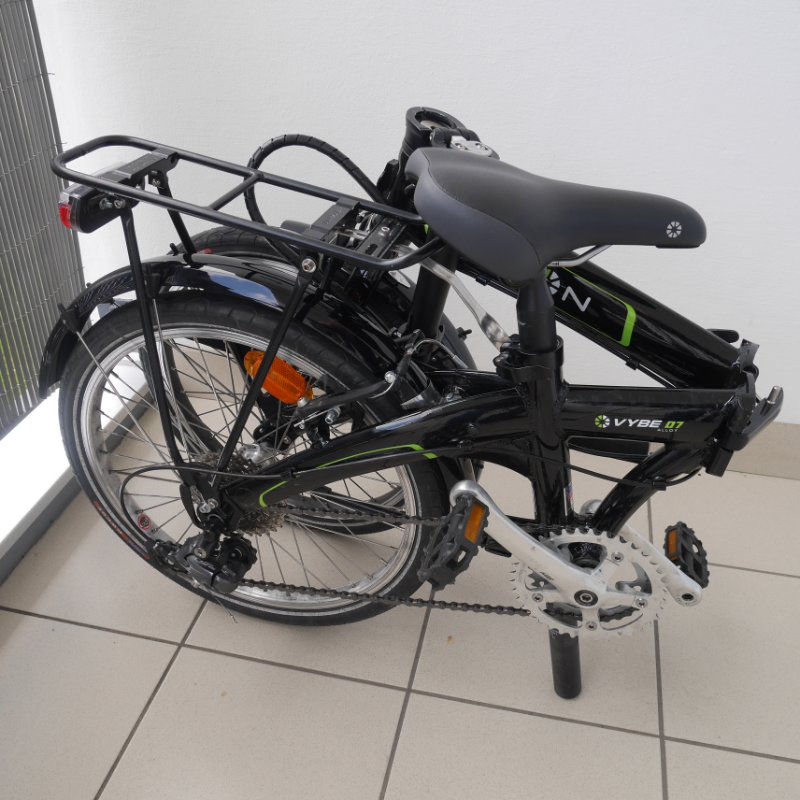

2 petites transformations souhaitées par son nouveau propriétaire...

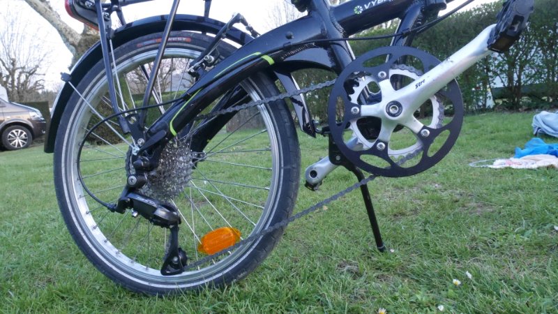

Dahon Vybe D7
Message par Yan20200616 »
Bonjour , félicitations pour votre personlisation . J'ai un vybe d7 aussi et je compte de changer le pédalier . Qu'est ce que vous avez utilisé comme boîtier de pédalier ? J'ai pris un shimano tourney 7/8vitesse et le boîtier Shimano bbun26 de 68 mm devrait marcher avec. Mais sous le 68mm il y encore des largeurs maximum différents . Il y a 113 117 123 127 etc . Qu'est ce que vous avez choisi ?
Dahon Vybe D7
La largeur du boitier de pédalier dépend du ....pédalier.
J'ai choisi le pédalier Stronglight à cause du poids et parce qu'il est facile de changer de plateaux. Toutes les tailles sont disponibles. Pour ce pédalier ils conseillent du 115 mm pour le boitier, pour le votre je ne sais pas.
