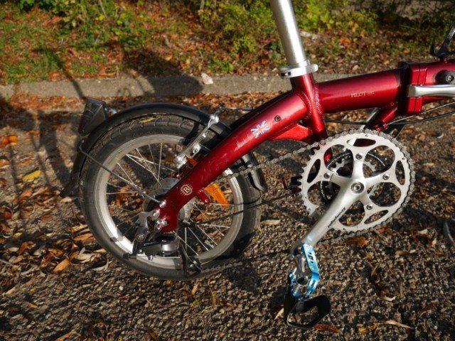

patrick57 a écrit : ↑sam. 26 oct. 2019 11:50J'ai remplacé le pédalier d'origine et son boitier ISO par un pédalier triple 50/34 + 24 dents qui pourrait servir au Ventoux par exemple, + boitier de pédalier et tendeur (dérailleur route chape courte).
Je suis intéressé par l'ajout d'un double plateau sur le Bickerton afin de le rendre plus polyvalent.
Pensez-vous qu'il soit possible d'installer…
1. un dérailleur en utilisant un des colliers disponibles sur le marché (Litepro, etc.)?
2. un tendeur de chaîne plutôt que ce dérailleur afin qu'il soit placé un peu plus haut ? L'objectif est de réduire le risque de torsion, en roulant ou une fois plié.
Merci.
Bickerton Pilot 1507 de Patrick
Posté : dim. 5 janv. 2020 14:03
par patrick57
Il n'y a pas assez de place sur le tube pour installer un dérailleur avant.
Concernant ce tendeur, je crains qu'il ne soit pas bien aligné avec le pignon
