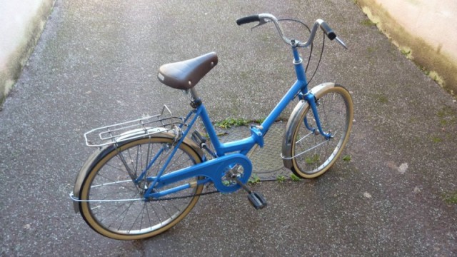

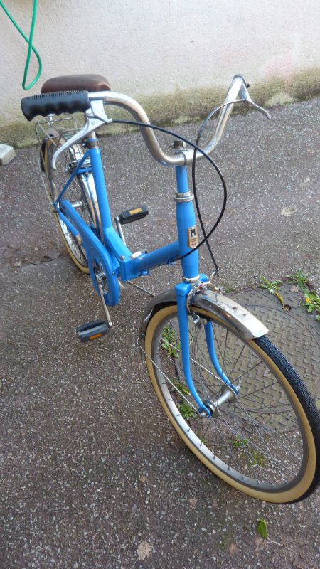

bonjour, de retour sur le forum après une longue inactivité. Le remontage est bien avancé. Après quelques difficultés sur les freins, les roues, les roulements, les clavettes, il ne reste plus qu'à s'occuper de l'éclairage dynamo et phare. voir les photos jointes. J'ai remplacé la selle d'origine par une neuve plus "propre". Il reste des traces de rouille plus ou moins bien traitées mais bon....Le frein arrière très compliqué m'a pris du temps, le réglage est assez périlleux. La roue avant n'est pas d'origine (trop de corrosion sur celle d'origine).
