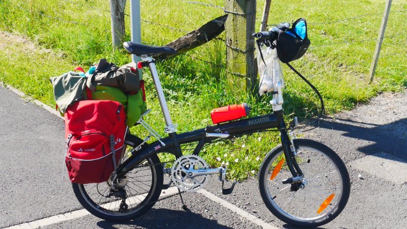

Je sais, je plaisante, cela dit pour Tern ça leur colle encore à la peau alors que Brompton on en entendant pas parler. Va savoir... :-/
Edit: enfin quand je dis je plaisante, Bickerton a l'air de partager des trucs avec Tern donc je reste alerte sur les soudures du miens. Comme je ne sais pas si les cadres sont issus des mêmes usines... jamais vu d'articles sur ça mais ça mange pas de pain d'être vigilant un peu :)

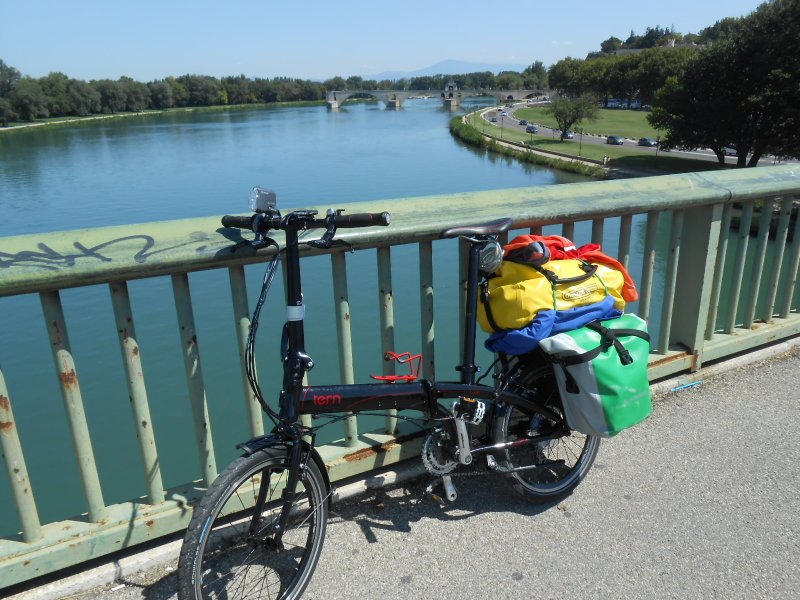

Le mien a été revendu en 2015 du côté d'Avignon( annonce sur le forum Brompton)
