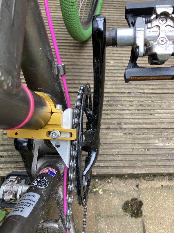

Apres 1 mois d'utilisation... quelques petites modifications. Comme le derailleur Sora est "classique", pas d'embrayage/clutch, en allant vite sur chemin défoncé, la chaine saute parfois donc, j'ai fabriqué guide-chaine.
J'ai fait une sortie VVT avec ma fille et suis tombe dans un fossé et casse le plateau... oups :| Donc, j'en ai mis un nouveau car pas cher.

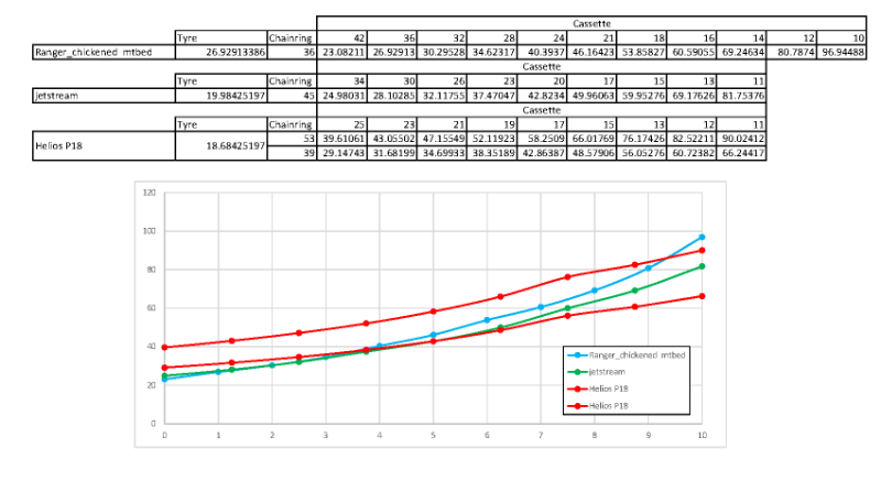

Donc, j'ai fait un comparatif de vitesses.
C'est pas aussi versatile que le gravel mais, c'est suffisant pour la majorité des parcours.

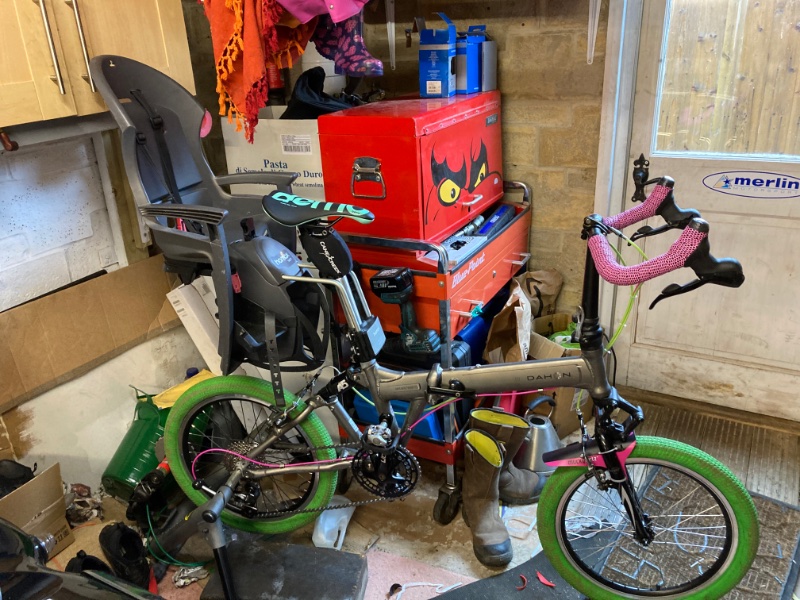

Ca y est, j ai monte (en realite, ma fille) le pneu black jack… 47-406. Ils sont tout petit compare aux 54-406 :P
J ai prepare une sortie… on verra ce que ca donne.

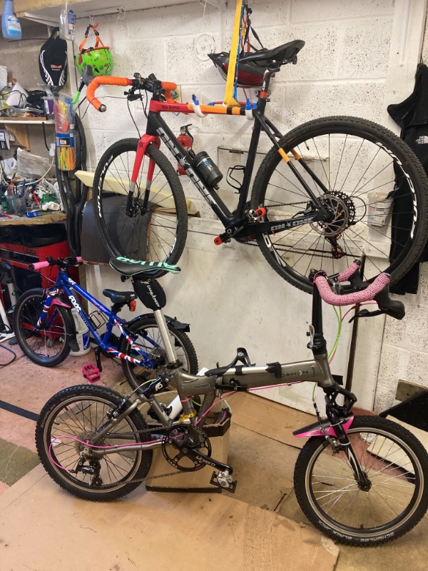

Ca y est, le jet est pret pour ses vacances a la plages…

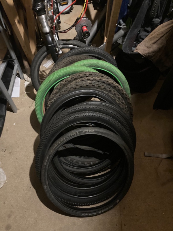

Sinon, en rangeant, j ai trouve 14 pneus en 406 (4 slicks, 4 hybrids and 4 mtb)… et 4 pneus 700c et 4pneus 650b…
