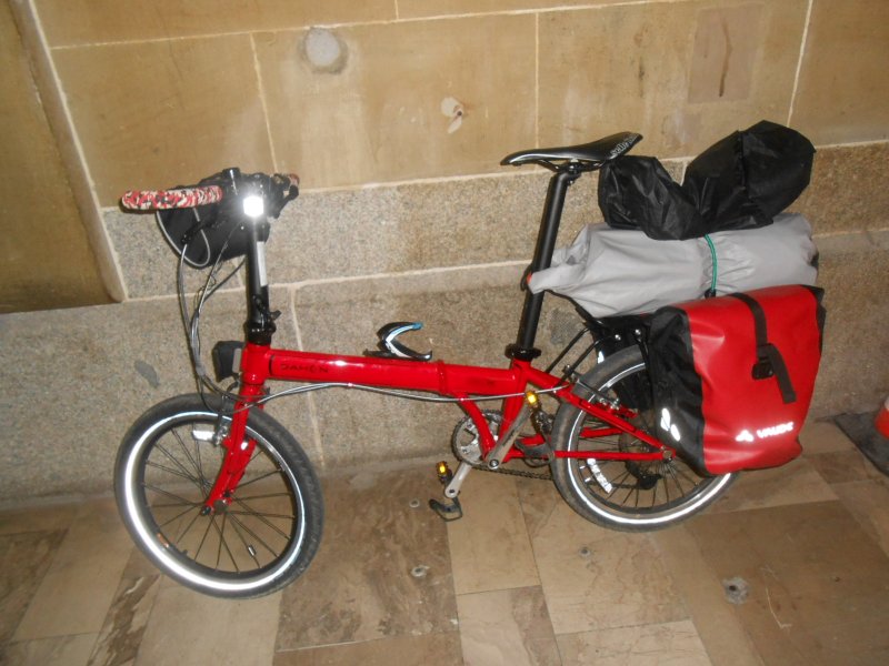

Je viens de faire 2 jours sur Tern Link C7 en remplaçant la fourche par une fourche de BMX avec un OLD de 100 mm (plus standard, plus de choix de moyeux) et avec le panier pliant Brompton :
Je dois dire que la distance selle/guidon n'est pas tout à fait idéale pour moi, un peu trop longue, mais je n'ai quand même pas eu de douleurs au bout des 2 jours de 50 et qq km chacun.
Je pensais que la fourche alu me donnerait un peu plus de rigidité mais j'ai pas trop l'impression que ça change grand chose à ce niveau.
Les trucs qui seraient à revoir sur ce vélo :
- porte-bagage pas assez long
- pneus qui n'ont aucune traction dans la boue et peu de résistance à la crevaison (je m'oriente vers les Schwalbe Big Ben, mais pas sûr que ça passe ?)
- roues à changer : je veux du double paroi, du serrage rapide et une cassette (pas une roue libre)
- cassette : développements trop longs, pas de développement adaptés pour les côtes
- probablement la potence pour une potence non réglable (théoriquement plus rigide ? je sais pas ?)
Niveau bagages je pense qu'un porte bagage avant permettant de mettre des sacoches sur mesure assez basses permettrait de déporter le centre de gravité vers le bas, car avec le sac à dos sur le porte-bagage et la sacoche Brompton je trouve que le centre de gravité est un peu haut à mon goût.
Sinon ça roule plutôt comme un vélo normal, je pensais que ça serait moins agréable, mais c'est quand même plutôt sympa, je suis agréablement surpris![]()

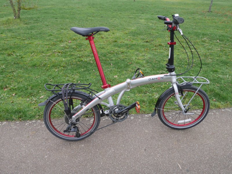

Tous mes vélos sont avec un pédalier double, voire triple (protège chaîne pour le grand plateau) sans dérailleur. Le petit plateau ne sert que dans les bonnes côtes. Donc au lieu d'un 11-40, pourquoi pas un 11-32 ou 34 qui ne posera aucun problème d'installation et un 2ème plateau. C'est 50 g.

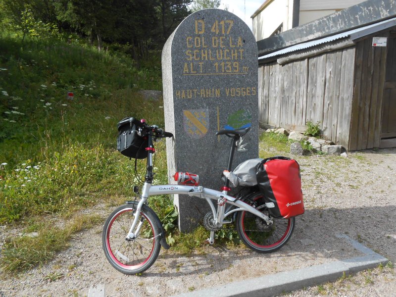

J'ai un Dahon MU D8 avec un pédalier Hollowtech 2 : 48-38-28. Je roule principalement avec le 38 dents.
Avant vente à armandos après 3 mois d'utilisation. Acheté en 2017. Je n'ai plus la facture, mais tu trouveras des infos sur le forum Brompton. La plupart de mes vélos y figurent.
Racheté à armandos qui l'a modifié (tube de selle plus léger, guidon. Il a toujours les patins de freins d'origine, preuve qu'il n'a pas beaucoup roulé (1000-1500 km). Je viens de remettre une fixation Brompton à l'avant, solution que je préfère aux sacoches.
