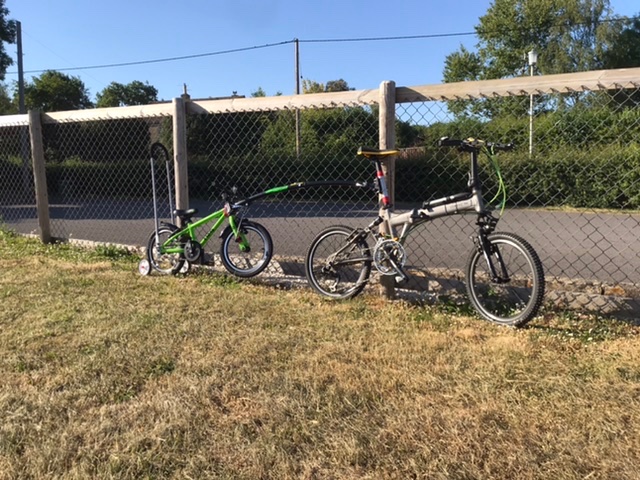

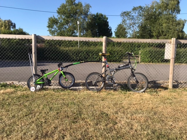

Bietrume a écrit : ↑mar. 5 mai 2020 16:45 Perso ça me fait toujours mal aux yeux de voir ces add-bike ou trail gator qui, par manque de rigidité, se tordent autour de la tige de selle de sorte que l'enfant pédale penché. :/
Yes, mais il y a des solutions, perso, j ai pris la tige classic chez mon revendeur local, et j’ai inséré une barre solide d alu. Ca alourdit mais c’est solide.
Pour la point d encrage, ils ne font plus le 33.9mm donc j’ai un custom a partir d un support d’antenne de tele exterieure avec soudure TIG et des U de cage Motorsport (M8 per FIA).
Par compte, je ne le mettrais pas sur l helios car le point d encrage est plus bas et le levier mecanique tres eleve... cadre risque de casser
