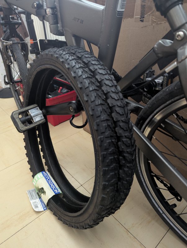

Sinon je viens de trouver des pneus Hutchinson 20 pouces 1,75 pour 30 € les deux en négociant tranquillement. J'ai réussi à faire baisser à 20 € les deux pneus neufs.
Les deux pneus sont fabriqués à levallois-perret mais pas de flan marron... J'espère que le rendement sur bitume sera pas trop dégradé par rapport au kenda.
Dois-je changer la chambre à air? Ajouter un fond de jante pour mieux protéger la chambre à air ?
Est-ce vraiment utile ou bien?
À votre avis, au vu de vos expérience et de multiples changements de pneus, qu'avez-vous fait avec votre DAHON ?

Je vois que ces Hutchinson sont lourds (650 g pièce) et avec beaucoup de caoutchouc et peu de fils dans la carcasse (33 tpi) donc ils seront peu roulants sur route et tu sentiras aussi l'effet de l'inertie lors des démarrages
J'ai monté des Maxxis Holy Roller sur le mien. Ce sont des pneus de BMX supposés roulants, mais j'ai bien senti la différence par rapport aux Marathon Supreme d'origine, plus légers (325g au lieu de 422 g) et plus roulants.
Mes prochains pneus seront à nouveau typés route, à savoir les excellent Continental Contact Urban.
Vu que tes Hutchinson sont assez larges, il est possible que tes chambres à air soient trop petites. Vérifie ce qui est marqué dessus.
Pour ce qui est des fonds de jante, il ne servent qu'à protéger les chambres à air des têtes de rayons. Il n'est donc pas nécessaire de les remplacer si ils ne sont pas abîmés.

Les Continental Contact Urban existent en 50-406.
Je me demande s'ils sont plus légers et roulants que les Schwalbe Big Apple en 50-406 que j'ai actuellement.
C'est clair que je ne prendrais jamais de pneus à crampons.
Pour rouler essentiellement sur du bitume , avec un peu de tout chemin roulant à l'occasion,
les pneus typés route font bien le job je trouve.

Didier33, cela ne t'aura pas échappé que le Dahon Jetstream est un des rares vélos pliants tout suspendus, et qui se prète donc bien à un usage tout chemins, voire tout terrain "light".
L'équiper de pneus à profil accrocheur n'est donc pas dénué de sens. Mais tout dépend de l'usage que l'on en fait bien sûr.
Le Continental Contact Urban 50-406 et le Schwalbe Big Apple 50-406 pèsent tous les deux 430 g!

Si, ça m'avait échappé!
Effectivement, avec les suspensions et des pneus à profil accrocheur ça fait sens si on est adepte du tout chemin.
Dans les chemins comme on en voit dans ta photo ça doit être efficace.
Personnellement, dans le vrai tout chemin, je préfère marcher
