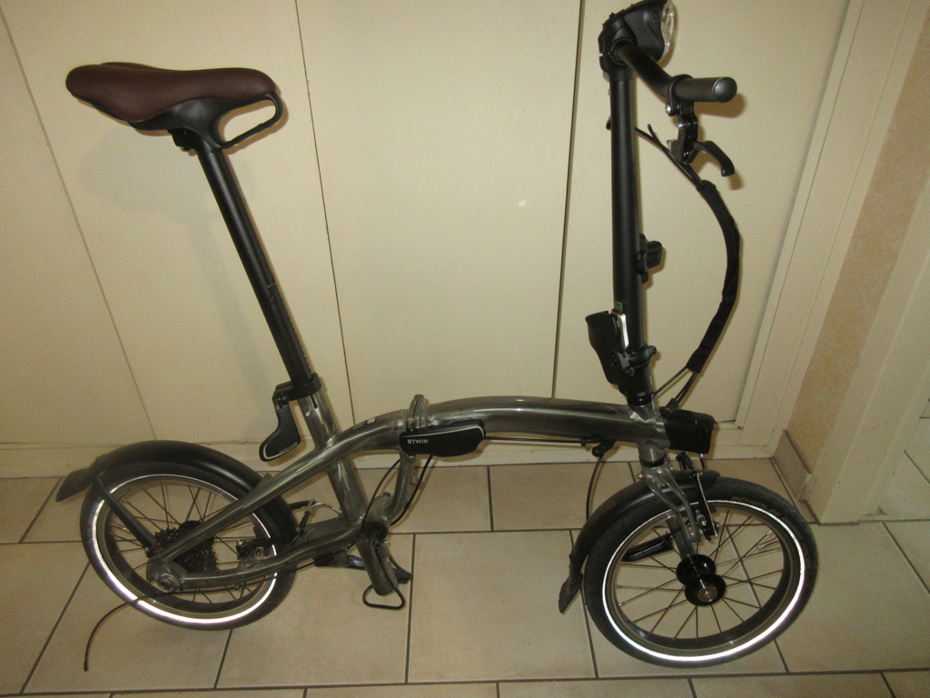

Dernière sortie camping avec ce 16 pouces (avant démontage) , à nouveau transformée en une sortie journalière de 110 km pour 1000 m de dénivelés entre Sarrebourg et Saverne, en passant par le Donon, altitude maxi 790 m.
Mais pourquoi donc continuer à rouler avec un 16 pouces quand on prend le Ter ? C'est un bon vélo pour voyager, mais je préfère quand même rouler avec un 20 pouces.
Difficile à revendre, même à petits prix, je vais le démonter et récupérer les pièces qui m'intéressent pour le prochain. On oublie les Brompton, Birdy et autres petites roues, et à prix pas sympa du tout.
Et pour le camping, j'espère être plus motivé la saison prochaine.
Si vous êtes toujours intéressé pour ce vélo, mais sans pédalier, dérailleur, manette de vitesses, poignée, sonnette, lumière arrière, et vendue avec sa selle et tige de selle d'origine, et pas de cadeau en plus, contactez moi très rapidement en privé pour un achat. Ce sera 100 euros. Pas d'expédition.
Fold Light 1 second de Decathlon [vente terminée]
Pas de chaîne non plus. Je donne les pédales pliantes, 2 chambres à air, le support de la sacoche avant. Dans 4 jours (mercredi) on n'en parle plus.

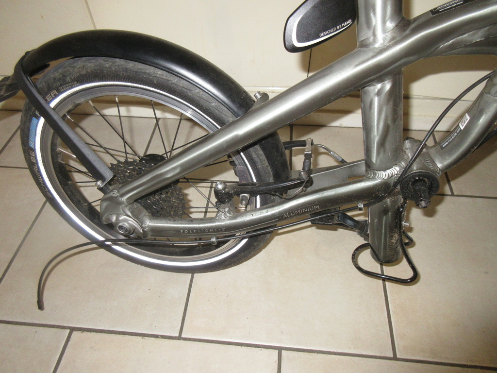

Je rajoute la chaîne et le dérailleur mis à tremper (pas nettoyés) et prévus pour un autre vélo, une selle, le boitier de pédalier d'origine.
A savoir : j'avais monté un pédalier Stronglight triple prévu pour un boitier de 115 mm. Sur ce vélo il a fallu mettre un 127 mm (toujours installé). Le plateau central et le plateau intérieur permettaient d'utiliser tous les pignons.
Mais aussi le pédalier 50/34 d'un x Chiron prévu pour du 113 mm, installé avec le boitier de 127 mm. Pour utiliser tous les pignons il fallait utiliser le plateau intérieur.

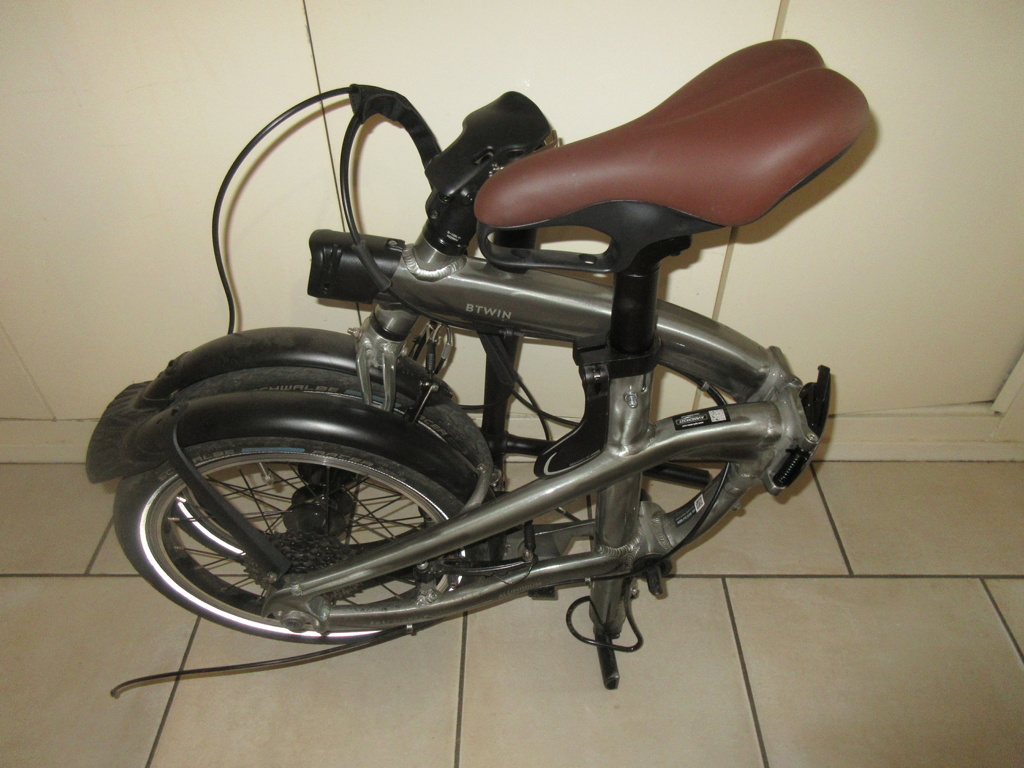

Voici ce qui sera livré, dans un sac de transport.

en regardant tes photos, je suis intrigué par ton montage sur la tige de selle pour ton bagage arrière
Tu utilises quel type de porte-bagage ?
j'avais lu dans leur descriptif web qu'on ne pouvait pas mettre de PB sur la tige de selle d'origine
Mais a priori tu as réussi à contourner le problème ?

Bonsoir,
Exact. C'est un porte bagages Pletscher Orion que j'ai pu limer pour avoir la bonne dimension de la tige de selle. Ce n'est pas de l'alu comme sur les autres portes bagages.
J'ai aussi installé une tige de selle de 33.9 +adaptateur, au lieu de 34.9, qui va sur les Dahon et plus légère. Cela permet de moins avoir à limer. Il faut aussi des vis plus longues.
