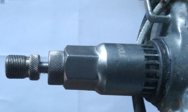

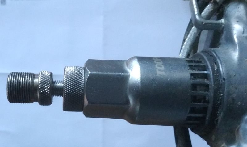

Afin d'ajouter une rondelle côté droit pour déplacer l'axe du boîtier de pédalier lègèrement vers l'extérieur et voir si ça résout le problème, je dois donc dévisser les cuvettes (en plastique) de chaque côté.
Avant de forcer, quelqu'un peut-il confirmer que 1) c'est bien cet outil et 2) qu'on dévisse côté droit comme d'habitude (sens anti-horaire) ?
Roue arriere 20 pouces pour cassette 8 vitesses

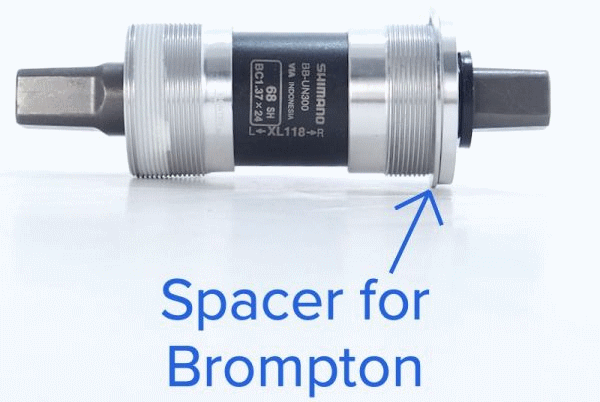

tu ne pourras pas deporter ton axe de pédalier avec une rondelle, il faut changer le boitier complet pour en prendre un avec un axe plus long.
sinon pour le dévissage du côté droit, c'est un filetage inversé, donc pour devisser c'est dans le sens horaire.
l'outil sur ta photo semble être le bon... a priori cet outil est prévu à la fois pour démonter le boîtier de pedalier et contient un arrache manivelles.

Merci pour les infos
Je l'ai déjà fait sur un autre vélo. Il suffit d'insérer une rondelle côté droit pour déplacer le pédalier légèrement vers la droite. Je donnerai le résultat une fois l'ensemble réceptionné.
C'est bien le bon outil. Il faut commencer par dévisser côté gauche (sens anti-horaire classique) puis côté droit (sens horaire, effectivement).
J'ignore à quoi sert le filetage de l'autre côté — inférieur à celui de la manivelle, donc il ne sert pas aussi d'extracteur de manivelle.

merci pour le partage, je ne connaissais pas ce système d'entretoise pour le boitier de pédalier.

C'est un classique. Je l'ai appris à cette occasion.
Étonnamment, même le vélociste m'a suggéré de changer le boîtier de pédalier juste pour gagner 1-2mm.

Retour d'expérience : avec une rondelle de 2mm, le dérailleur deux vitesses arrive à peine à atteindre et rester sur le grand plateau, avec risque que la chaîne retombe sur le petit plateau.
Je vais donc tester avec une rondelle de 1,5mm, voir si ça atténue déjà suffisamment le bruit de frottement de la chaîne contre la fourchette sur le petit plateau.
