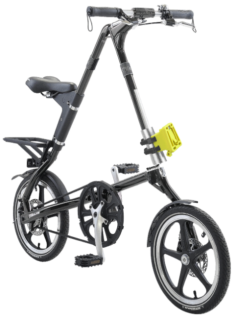

Comme l'expérience ne coûte pas cher et serait clairement un plus si ça fonctionne, si un utilisateur de Strida veut tenter de faire l'expérience d'installer un bloc Rhinowalk sur le tube de direction pour vérifier si ça ) ne bouge pas après avoir installé un bout de chambre à air et bien serré les deux serre-câbles, 2) ne gêne ni le pliage ni le roulage…

Je ne sais pas si c'est vraiment conseillé de mettre du poids sur la partie mobile, surtout vu le manque d'inertie des roues de 16". A mon avis ce n'est pas idéal pour la stabilité. Sur mon Jetstream le support avant qui est pourtant fixé sur la partie fixe manque un peu de rigidité et une fois chargé avec mon PC, le tout oscille de gauche a droite et déstabilise la direction.
