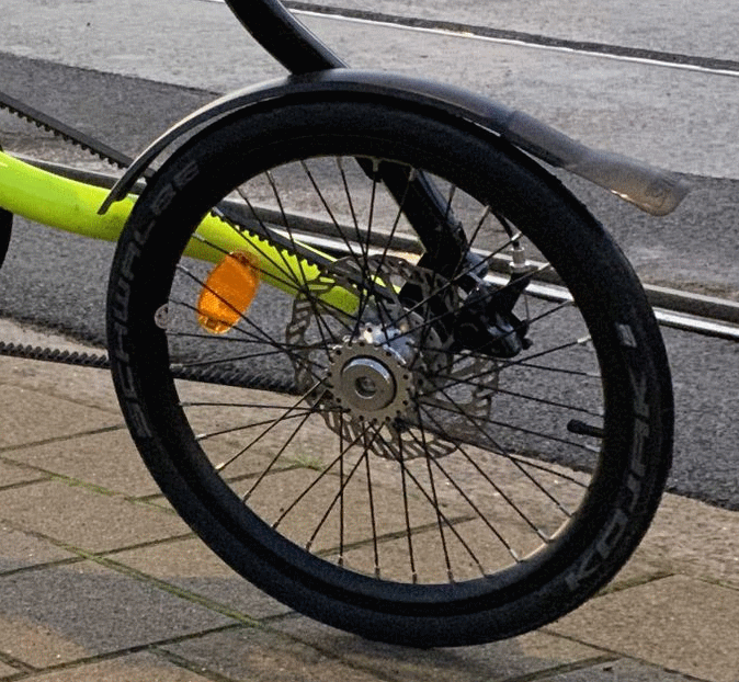

Avec un Strida, tu ne pourra pas faire ainsi.
Côté opposé du disque, il n'y a rien pour maintenir.
Et donc :
- soit tu coinces la roue comme je l'ai fait avec un établi
- soit tu mets la roue entre tes jambes pour maintenir... mais pas simple
- soit tu presses l'outil BMX dans un étau et tu fais tourner la roue dessus... sans ripper... :hehe:
Pas simple du tout mais il faut bien ce type de serrage à fond pour bien maintenir le disque (car il est comprimé contrairement au disque avant).

Oui, nos messages se sont sans doute croisés.
Comment fait Strida pour maintenir l'axe coincé avant de visser l'attache du disque ?

Winfried a écrit : ↑jeu. 28 mars 2024 13:42 Oui, nos messages se sont sans doute croisés.
Ah mais ils doivent avoir un outil adapté "maison"... c'est sûr. ;)

Finalement j’ai trouvé de quoi tenir la clé BMX au lieu de colliers Rilsan…
Une tige filetée comme celle là :

Salut
Quelqu’un a une astuce pour réinstaller l’étrier de frein ?
Je viens de le remettre et le disque frotte… :/

Bon j’ai réussi… j’avais mis les rondelles plates du mauvais côté ;)
