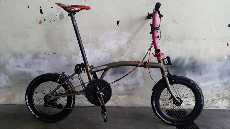

Pourquoi monter de lourds Marathon ou Big Apple, alors que tu t'efforces d'alléger ton vélo?
Big Apple 50-355: 470 g
Marathon 44-355: 465 g
Marathon Racer 40-355: 295 g
Kojak 32-355: 190 g
Le Marathon Racer et le Kojak ont des caractéristiques équivalentes en terme de protection et de résistance au roulement. Le Racer étant plus large, il sera plus confortable mais plus lent à accélérer.
Perso je resterais avec les Kojak que tu as achetés.

Le poids usine est de 12.1 kg. J'ambitionne les 10 kg.
Pour cela j'ai pris les pieces :
Le but étant de pouvoir le transporter dans un sac confectionné sur mesure (pas le sac officiel de Iruka).

Les Kojak n'ont vraiment pas bonneréputation. Après, si les crevaisons ne sont pas un sujet, no problemo.
Pour le sac, on gagne pas mal de poids avec une housse type Tern/Dahon, où le vélo est tenu par les sangles, ce qui permet d'utiliser un tissu très léger et compacte.

Mes copains Bromptonistes disaient, en effet, que les Kojak peuvent être fragiles, et conseillaient donc les Marathon.
(Du coup, je ne sais pas lesquels ! J'étais ignorant a ce moment-la. Complètement ignorant.)
Mais je pense bien que c'est bien le Marathon 44-355: 465 g. (Merci Bietrume !)
