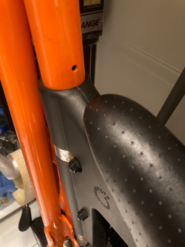

Le vélo strida que j’ai acheté est un peu grand. Pensez-vous que je puisse baisser la selle ou est-elle déjà au minimum ?
- Messages : 1862
Selle vélo strida
Le Strida convient à des personnes mesurant entre 150 cm et 200 cm, donc à rpiori, il devrait te convenir.
Le système de réglage de selle du Strida est un peu particulier car il y a 2 gammes de réglages: de 150-175 cm et de 175 à 200cm. Une tige dans le support de selle vient se glisser dans un des 2 trous percés dans le tube, et la selle coulisse autour de chaque position de cette tige. Le trou supérieur étant visible, ta selle se trouve dans la gamme de réglage basse, ce qui est bien, mais tu peux sans doute encore la faire coulisser de quelques centimètres vers le bas après avoir dévissé les boulons (on en aperçoit 2 sur ta dernière photo).
C'est bien expliqué aux pages 10 & 11 du manuel que tu trouveras ici:
Je te conseille vivement de le lire, car le Strida est un vélo spécial et nécessite un peu d'attention pour son entretien et ses réglages.

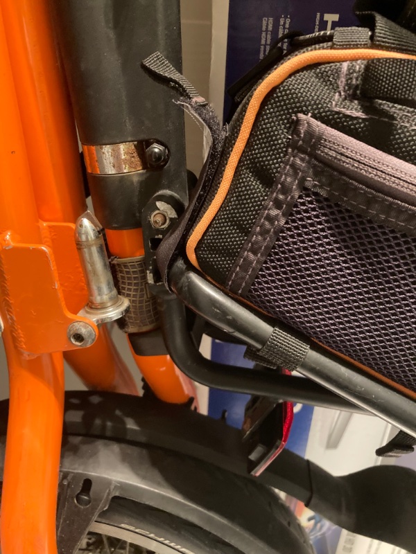

Le truc où il faut faire super attention en dépliant, c'est de ne pas laisser la roue avant partir trop en avant comme indiqué sur le sticker, car cela risquerait de déboiter la rotule située au sommet du triangle et qui maintient le tube de selle au tube avant. Il faudrait alors la remplacer.
La rotule en question:
