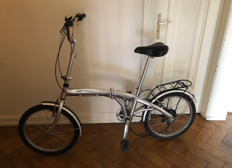

Hello les cyclistes,
Ça fait quelques années que ma compagne utilise son vélo pliant, malheureusement je n’ai pas la marque (marque italienne il me semble).
Et elle me demande de mettre une béquille, sauf que, comme vous pouvez le constater, la typologie du cadre m’empêche de trouver une béquille. Lorsque j’avais demandé au magasin ou je vais habituellement, il n’avait pas trouvé de solution.
Est-ce que vous auriez une solution pour installer de quelconque manière une béquille ? Ci-joint une photo du vélo.
Un grand merci d’avance pour votre aide,
Leo

Il existe des béquilles qui se mettent sur l'axe de la roue arrière. Vérifier avant achat la compatibilité avec du 20 pouces.

Je n'en connais pas l'efficacité mais il y a aussi des pédales qui se déploient pour faire béquille.

Oui sur ce type de cadre il existe des béquilles a fixer sur le moyeu arrière, comme l'indique Bohwaz.
elles equipent notamment des 16 pouces bas de gamme et sont en acier et assez lourde par contre... peut être en trouverez vous en alu?

C'est pour Brompton, mais ça peut donner bien des pistes: https://www.bromptonforum.net/t4492-beq ... r-brompton

J'ai équipé mon Dahon Jetstream d'une béquille Hebie AX 0618 qui se fixe sur l'axe arrière et j'en suis toujours très content: c'est du solide!
