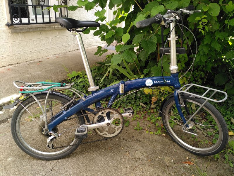

Je me permets de répondre sur cette discussion car je cherche à changer complètement la transmission de mon Dahon Mu P8 après plus de 7 ans de bons et loyaux services !
Je viens de chercher longuement sur le net et sur les forums : les pièces Dahon sont non seulement très chères mais difficiles à trouver. J'aimerais en profiter pour améliorer les performances du vélo et donc le nombre de vitesses.
@Armandos, pourrais-tu préciser quelles pièces tu as utilisées pour changer la transmission sur ton MP8 ?
Savez-vous si le modèle Microshift Supershort est compatible Dahon ? Merci d'avance !
Je vous mets une photo du vélo
Bonne journée,

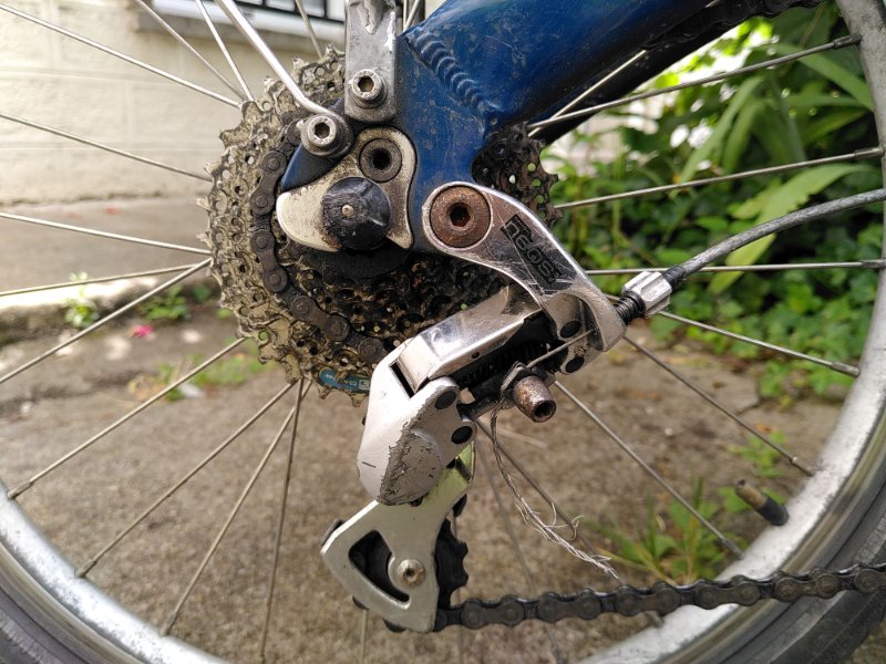

armandos a écrit : ven. 12 juil. 2019 20:57 Mais pourquoi rester en 7 vitesses ?
Sur mon mp8 je l'ai passé en 9 vitesses par opportunité car j'avais une bonne partie du matos dans mes placards
Sinon je l'aurais upgradé en 10 voire 11 v suivant les promos trouvées
Une plage plus grande et un plaisir de conduite accru, c'est pas négligeable !
Pour les problèmes mécaniques c'est difficile de vous aider sans quelques photos détaillées par exemple

Hello, j'ai passé un Dahon similaire en 9 vitesses avec une cassette 11-40. Le but était surtout d'avoir un plus petit rapport pour monter les côtes.
Tu peux enlever le dérailleur original et trouver une patte de dérailleur qui remplace la patte inutile que tu as, je crois que c'est un modèle de patte de dérailleur assez commun, en tout cas je l'ai trouvée assez rapidement, mais le mieux est d'aller en boutique avec le vélo. Ensuite mettre le dérailleur qu'on veut. Si c'est une roue à roue libre et non à cassette, il faudra aussi changer la roue pour passer en 9V ou plus. C'est ce que j'ai dû faire pour ce vélo.
J'ai mis un dérailleur Shimano 105 à chape courte + extension de patte de dérailleur, mais l'expérience de shifting n'est pas parfaite ça se dérègle régulièrement c'est un peu capricieux, peut-être j'aurais dû prendre un dérailleur à chape moyenne.
